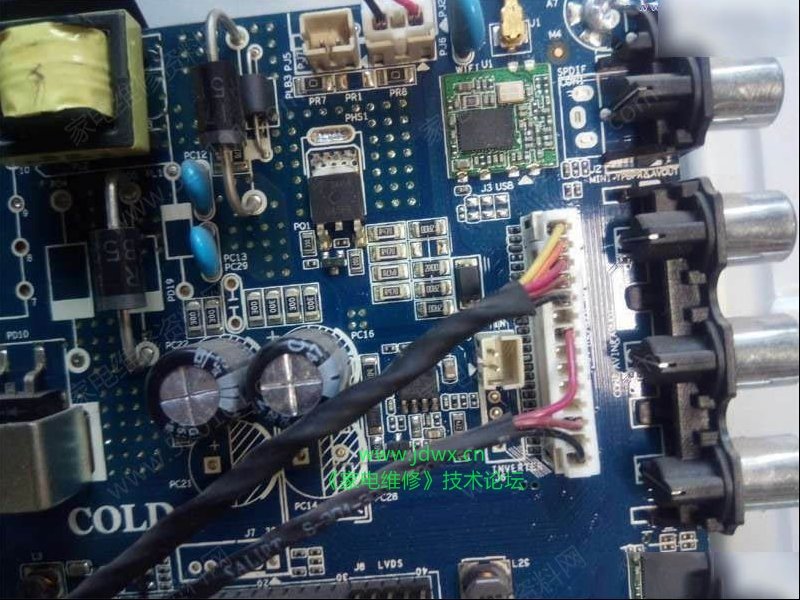

摘要: 收到同行送来的故障机壹台飞利浦32PHF3559/T3液晶电视,有时能看一两个小时,有时几分钟,有时刚开机就黑屏,没有固定时间黑屏。有声音,黑屏,用手电筒照射屏幕有图像。刚开始认为是恒流电路的问题,检查电路没有故障元 ...

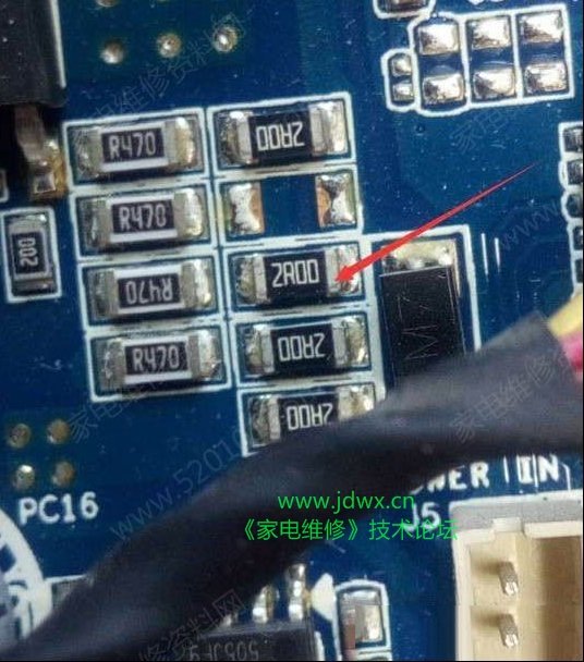

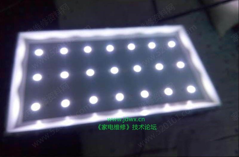

    收到同行送来的故障机壹台飞利浦32PHF3559/T3液晶电视,有时能看一两个小时,有时几分钟,有时刚开机就黑屏,没有固定时间黑屏。有声音,黑屏,用手电筒照射屏幕有图像。刚开始认为是恒流电路的问题,检查电路没有故障元件,测量灯条电压67.4V,在这个电压下电视可以“正常”工作一段时间后黑屏,我于是怀疑是灯条的故障,于是拆屏观测,三根灯条串联每条七灯共21个LED灯珠。67.4÷21=3.209V,灯珠应该是3V的,于是我拿灯条测试仪测量灯珠全亮,我测了几次都是全亮。难道灯条好的了?恒流电路有故障?把我弄糊涂了。灯条好、恒流电路没有故障。问题在哪儿呢。
        又过了两天我找了11个6V灯珠串联接入电路灯珠全部点亮,试了几次,几个小时灯珠没有熄灭,灯条电压69.2V。我把灯珠换成10个再次接入电路灯条电压65.9V,灯珠在试验中未熄灭。在灯珠数量变化时灯条电压变化说明灯条的电流也在变化,恒流板是好的。于是购回原装灯条接入电路测量灯条电压为63.2V,与原灯条电压相差近4V,长时间试验灯条正常点亮,后来技改了一下使电压降到60V(电流也降低一些)于是装机,完成这次维修。后来断续工作几天都无故障重现。
        本次维修总结,灯珠的参数变化造成了这种故障表现为。
