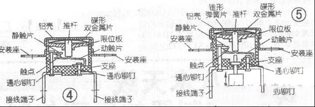

    闪动式温控器是一种新型温控器,基本克服了慢动式温控器的缺点。闪动式温控器分温度可调和温度定值两类,型号分别是KST和KSD,其中:K为温控器代号,S表示闪动式,T表示温控器使用温度为变值,D表示温控器使用温度为定值,常见的KST温控器结构如图1、KSD温控器结构如图2所示。工作原理同样是利用双金属片的热特性,受热或致冷后位移,产生机械能推动储能簧片,其特点是双金属片冷热位移并不立即作用于触点,而是在储能簧片上慢慢积累至转折点时,使其突发动作(小于0.2s),触点快速离/合,达到接通、断开电路和控制温度的目的。

三、突跳式温控器时,双金属片恢复原状,但由于锥形弹簧片无自动复位能力,因而不能反弹复位,触点仍不动作,必须按下手动复位按键,借助外力使锥形弹簧片复位,触点才随之闭合。
    因此,近年开发的饮水机产品均使用突跳式自动复位与手动复位温控器串接使用,前者用于控制温度,后者用于过热保护。当饮水机超温或干烧时,手动复位温控器动作保护,永久性断开电路。只有当故障机修到这里,终于修好值得探讨。后,按一下复位按钮接通电路,才能使饮水机恢复正常工作。此外,高档次沸腾型电热水瓶、电开水器也常采用手动复位温控器,使电热水瓶、电开水器具有在保温状态接通电源使水重新沸腾的功能。

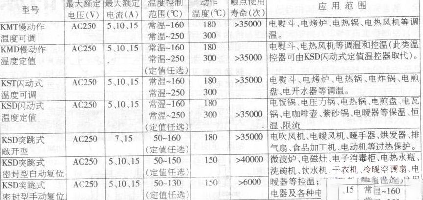

四、双金属片温控器主要技术参数与应用
    各种型号双金属片温控器主要技术参数与应用范围见附表。
