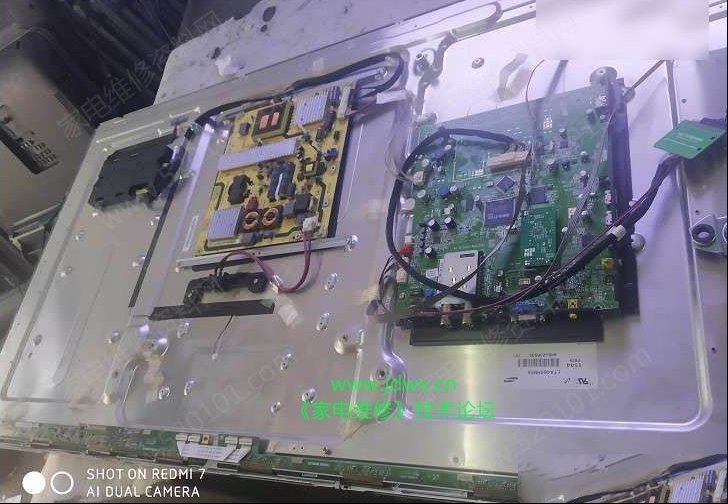

    (经对比两屏大小几本一致。完全可以放在塑料框之内,但模块太短了,无法安装。后经计算,决定塑框不能用了,而且铝背板也要锯8个口,以适应8个X模块顺利安装。将屏直接放在偏光片上面,对好位,把8个Y模块折90度插入铝背板侧边内,四面均用胶带粘好,还要注意屏底部的定位,以免时间长了屏下坠。安装好后扣上铁框。)
  安装好后反面图如下

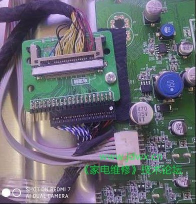

(此屏与待换屏供电不一样,屏供电一左一右,遂加装线序转换板并做好绝缘)如下图

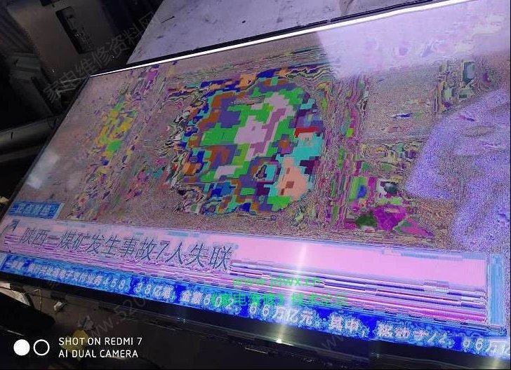

还要看是否能通过逻辑板或软件改动花屏倒屏,如不能也会使换屏失败。(此机只花屏如图)

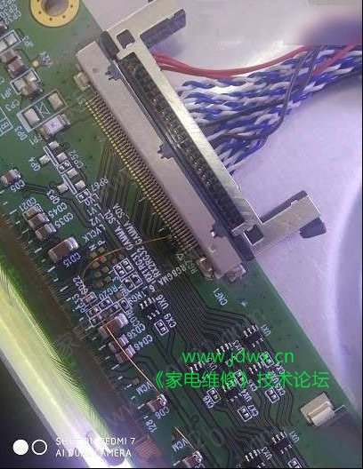

  把逻辑板7脚用导线与地短接,不再花屏。如下图所示。

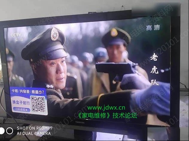

  下面就欣赏了。
