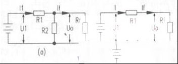

    并联型稳压电源电路原理示意见图1a,它的主要原理是由限流电路提供一种比负载电.流大得多的电流,其中一部分供给负载,多余的全部由调整管、丌对地“短路”泄放掉,以保证输出电压的恒定。串联型稳压电路原理示意见图1b,负载需要多少电流.电压调整管VT则“供给”多少电流,以保证输出电压的恒定。“并联”与“串联”之分只在于电源调整管VT与电路的连接方式不同,但同样都能起调整电压的作用。
    图2为并联型稳压电路与串联型稳压电路内阻的等效图。从图中可以看出,并联型稳压电路(见图2a)的内阻主要取决于串联在电流回路中的限流电路的等效电阻R1,而电源调整电路并联在输出端上,等效于B2。所以等效内阻近似等于R1与R2并联。又因为在并联型稳压电路中I1≥2If(If为负载所需电流),R1相对较小,而R2近似并联于R1上,所以R就更小了。对串联型稳压电路(见图2b),其内阻只取决于串联在回路中的电压调整管的等效电阻R1,而I=If。所以两种电路在相同的输入电压、相同的输出电压、相同的负载时,串联型稳压电路的内阻比并联型的大得多。
   下面列举一些简单的实例来说明。
    设负载Rf所需电压Uo=30V,电流If=50mA,输入电压U1=40V。在并联型稳压电路中,设定限流电路通过的电流I1=2.5If=125mA,压降U=U1-Uo=40-30=10V,所以R1=U/I1=80Ω。通过调整电路的“剩余”电流12=I1-If=75mA,所以R2=Uo/I2=400Ω,因此内阻R≈R1·R2/(R1+R2)≈66.7Ω。对于串联型电路来说,内阻R=R1=U/I=(U1-Uo)/If=200Ω。可见在以上的同等条件下,并联型稳压电路的内阻是串联型的33%。
