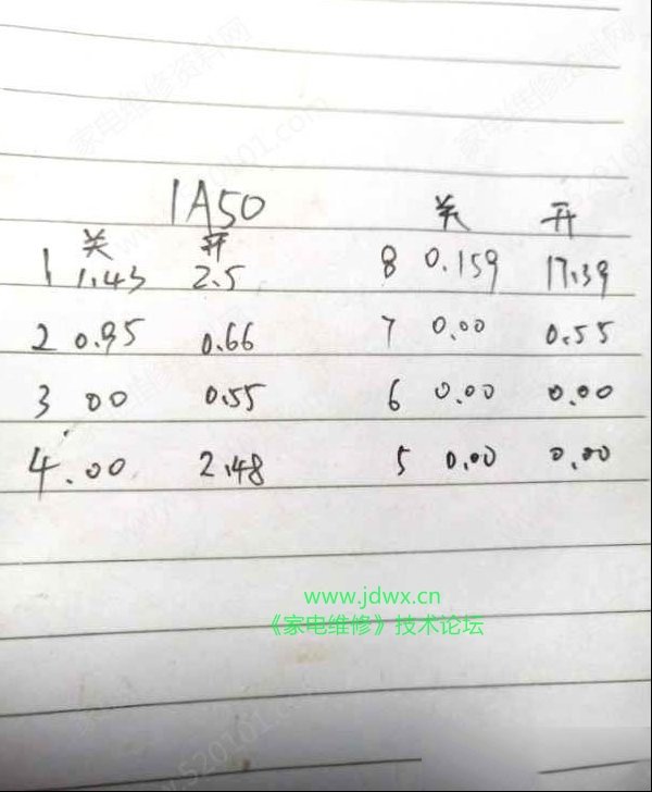

    收到同行送来的故障机壹台夏普4T-C70AHZA液晶电视,其电源板型号是SHG7002A-173E,检查发现221P瓷片电容坏了 ,换上所有损坏元件通电300V有 pfc不工作 ,也就是没有380V, 测量发现丝印SLS78高压场管坏了,换上就好了。其PFC 8脚芯片的实测电压如下图所示。
