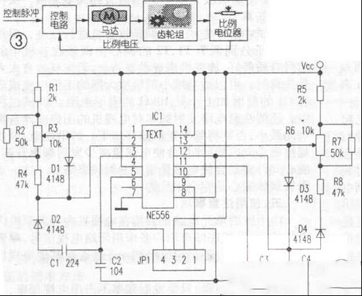

    伺服电机是一个典型闭环反馈系统,其原理可由图3表示。
    减速齿轮组由电机驱动,其输出端带动一个线性比例电位器作位置检测,该电位器把转角坐标转换为一比例电压反馈给控制线路板,控制线路板将其与输入的控制脉冲信号比较,产生纠正脉冲,并驱动电机正向或反向转动,使齿轮组的输出位置与期望值相符,令纠正脉冲最终趋于0,从而达到使伺服电机精确定位的目的。
    标准的伺服电机有三条控制线。分别为:电源、地及控制。电源线与地线用于提供内部的直流电机及控制电路所需的能源,电压通常介于4V~6V之间,该电源应尽可能与处理系统的电源隔离(因为伺服马达会产生噪音)。甚至小伺服电机在重负载时也会拉低放大器的电压,所以整个系统的电源供应比例必须合理。

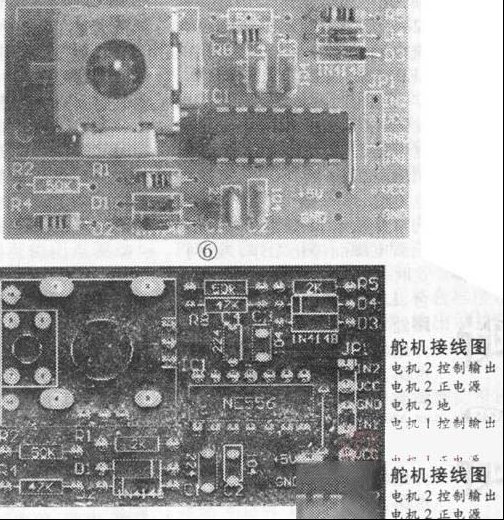

    为满足业余爱好者需求而开发的这款低价控制电路,由一块NE556组成桕互独立的两个脉宽调制发生器,工作电压为+5V,可同时独立控制两只伺服电机,可实现X、Y方向的控制。其电路原理图见图4,电路板尺寸:56mmx34mm,印刷电路图如图5所示,实物照片见图6。
