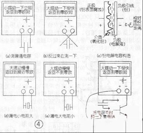

5.用指针式万用表检测电容
    利用指针型万用表可以检测电容,依据是万用表的电阻挡相当于有内阻的直流电,可以对电容进行充电,随时间推移,电容两端电压逐渐升高,充电电流逐渐下降,直到零。测试示范参照图4。
    具体步骤:
    (1)对电阻挡选择合适挡位,一般容量0.01uF以下的,选×10k挡;1uF左右,选×1k挡;47uF以上,选×100挡或×10k挡。
    (2)每测一次,用导线对电容短路一下,再进行下次测试。
    (3)电解电容有极性,反接漏电大。由于黑表笔是接表内电池正极,因此,黑表笔接电容正极,红表笔接电容负极,这时其漏电小。
    好电容表现是,指针偏转一下,然后逐渐返回到零(就是无穷大)位置。指针偏转量与电容量和电阻挡位有关。容量大偏转量大,随实践的深入,掌握规律和数据后,也就熟能生巧了。
    失去容量的电容表现是指针不偏转,不要放电,迅速换一下表笔,指针也不偏转。失去部分容量的电容表现是,与标准电容比较,指针偏转不到位。漏电电容的表现是,指针回不到零(就是无穷大)位置。需要注意的是,电解电容或大或小存住漏电,耐压低的漏电大,耐压高的漏电小;用×10k测漏电大,用×1k以下测漏电小。
    除电解电容外,瓷片、涤纶、金属化纸介、独石电容耐压部大于40V,用万用表测试,无论哪个挡都不应该漏电。
    用万用表测量小容量电容,还可以利用小功率NPN三极管,方法见图4(f),用电阻×1k挡测试,黑表笔接集电极,红表笔接发射极,将小电容接触一下集电极,指针应偏转一下。原理是,电容充电时,充电电流给基极注入了基极电流,这个电流经三极管放大,指针偏转就比较明显。
    图4(c)是铝电解电容结构,对使用极性有严格要求。由图中的公式可知,平板电容器的容量与介质的介电常数成正比,与极板相对面积成正比,与极板距离成反比。正极是铝箔,为扩大面积,内面腐蚀是高低不平,介质是绝缘物氧化铝,很薄,负极是电解质,右面的铝箔充当了引线。正确使用时,正极接高电位,负极接低电位,电解质在直流电的作用下,分解出氧原子,与正极铝箔生成氧化铝,维持了绝缘;不正确使用时,正极接低电位,负极接高电位,电解质在直流电的作用下,会腐蚀氧化铝,破坏绝缘,轻者漏电,严重的发热,甚至爆裂。因此,使用一定要注意极性,长期不用要经常通电老化。

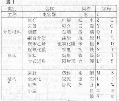

    电容的表示方法:
    国产电容的表示方法和电阻差不多,第一部分主称用C表示,第二部分表示介质材料和电容种类,其标示见表1。
