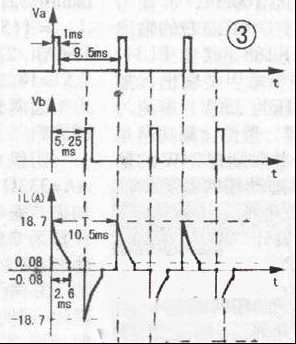

    单向可控硅FD315的维持电流为2mA,三极管C4056的放大倍数为40,等效可控硅的维持电流为80mA。负载RL与电容器C组成微分电路,Va、Vb为双相时钟信号,电路工作波形如图3。
    当Va时钟到来后,SCR1导通,SCR2截止,电容C充电,经过2.6ms后,充电电流小于维持电流,SCR1关断,充电结束。当Vb时钟到来后,SCR1截止,SCR2导通,电容C放电,经过2.6ms后,放电电流小于维持电流,SCR2关断。
    放电结束,这样周而复始,扬声器中便得到正负尖峰波信号,若电源Vcc的幅度受2s左右周期的时钟控制,从+300V逐渐减小到0,则该电路使扬声器发出95Hz的敲钟音频信号,可以代替校园电铃。
