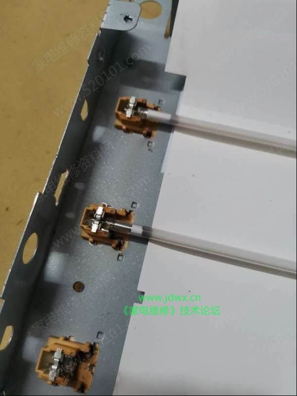

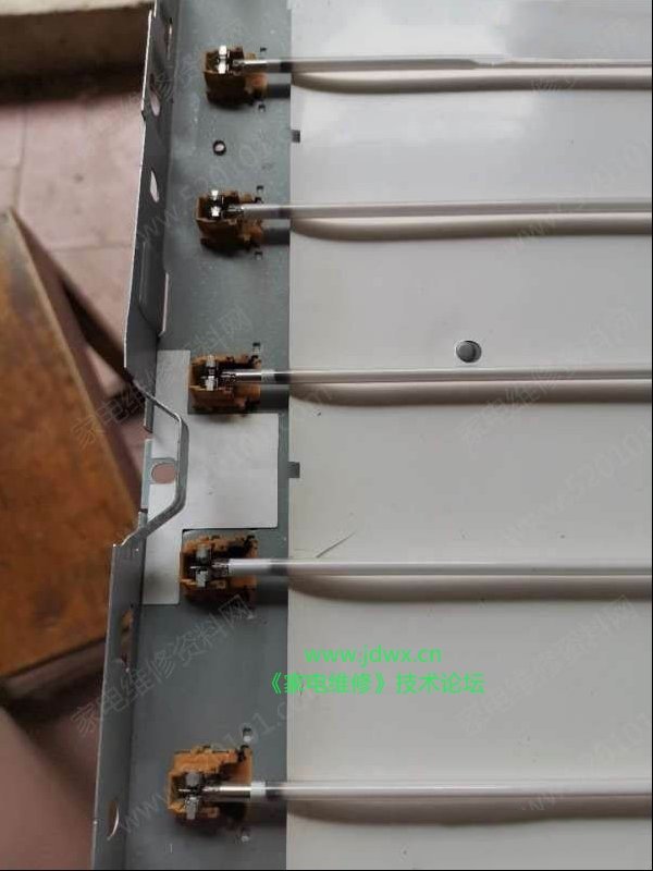

摘要: 收到同行送来的故障机壹台索尼KLV-32BX350液晶电视,故障表现为开机显示SONY字样后黑屏并转待机状态,初步分析能显示商标SONY说明高压电路基本正常,应该是灯管老化引起保护。开盖拆屏,看见灯条插脚全部有打火烧黑,拆下 ...
    收到同行送来的故障机壹台索尼KLV-32BX350液晶电视,故障表现为开机显示SONY字样后黑屏并转待机状态,初步分析能显示商标SONY说明高压电路基本正常,应该是灯管老化引起保护。开盖拆屏,看见灯条插脚全部有打火烧黑,拆下灯条,用小刀酒精清理干净用电吹风吹干,装回灯条,原打火位置用704胶密封好用,待胶干后装屏,试机恢复正常。
