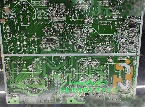

摘要: 收到同行送来的故障机壹台索尼46EX400液晶电视,通电有开机声音,三次开机音乐之后进入保护,红灯闪6下。拆机检测,电源板型号是APS-260,看到是电源高压一体小板分压有点头大,这种类型的不太好测试,这里也请教下各位 ...
    收到同行送来的故障机壹台索尼46EX400液晶电视,通电有开机声音,三次开机音乐之后进入保护,红灯闪6下。拆机检测,电源板型号是APS-260,看到是电源高压一体小板分压有点头大,这种类型的不太好测试,这里也请教下各位师傅,这种类型的高压输出有没有比较测试的方法,确定电源高压有无输出!
        具体怎么排查的就不细述了,确定了变压器驱动IC  H7204A三脚无供电,追查到供电IC 200WNA1,测得1脚15V,二脚15V,3脚也就是贴铜皮散热的那一脚无输出,故损坏。 最后在下图那种不值钱的高压板上面拆得零件,换上三脚输出15V,至此修复故障,上机电量机器,这应该算是通病。
