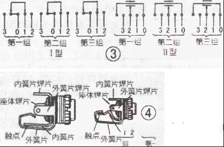

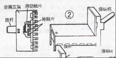

    拨动开关(有直拨式和杠杆式)体积较小,触点转换定位机构阻力小,尤其是杠杆结构,操作力很小。附图2是拨动式波段开关常见的两种外形,这种开关按触点结构及分布规律划分有I型(亦称短路型)和Ⅱ型(亦称非短路型)两种,见附图3。从图中可以看出:每一组开关都由滑动触片和3个定触片构成,滑动触片可随操纵柄拨动而左右移动转换三个位置。在每一组开关中,共有四根引出脚。在拨动操纵柄时,各组开关支触片同步转换。如图示I型为三组0-1、2、3引脚之间同步接通。图示Ⅱ也是三刀三掷式开关,结构与I型基本相同,只是引脚分布规律及刀触片结构有些不同。
    转接插座(小型)大多是CKXZ型的,规格生要按插座口径分为φ3.5mm和φ2.5mm两种,其外形结构分别如附图4所示。与CKXZ插座配套的插头型号为CSXZ型。

    (1)接触不良这是最常见的故障。
此故障一般发生在内、外簧片之间的触点上,很少会出现在插座与插头两者的接触上。内、外簧片相当于一个常闭开关,当插头未插入插座时,内、外簧片导通,当插入插头时,内、外簧片断路。以收音机为例,常用于机内扬声器或电源,被与插头连接的外部小型音箱(或耳机)或电源所替代。所以因插头没插入插座而发生内外簧片接触不良为多见。修理时可用一狭长条的细砂布伸进内外簧片间来回砂刮几次,使内外簧片的触点附近都被砂到;若发现内外簧片变形而使两触点脱离,则需用镊子将内簧片向外簧片方向(或外簧片向内簧片方向)适当弯折调整。
    (2)簧片位移此类故障指插座内、外簧片座体焊片因松动而偏离了原定位置。当位移较大时.将使簧片等互碰。修理时,可将插座从机内取出,校正内、外簧片和座体焊片的位置,再用平头冲冲铆一下。
    (3)漏电由于绝缘距离小,当使用不慎导致电池漏液并沾在插座上后,就会引起簧片和焊片间漏电(一般绝缘电阻应大于1M),使插座的功能作用失效。解决此问题的方法是用酒精清洗并用吹风机吹干燥。
