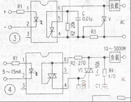

    图1是大多数单向品闸管型光耦器内部结构及引脚功能,采用DIP6塑封。它是由一个红外发光二极管与一只小功率光控单向晶闸管所构成。其基本特性是:当流过红外发光二极管电流达到光耦可控硅导通电流(一般为5—10mA)时,光控可控硅受触发而导通(即④、⑤脚导通),从而接通昕控制负载。若流过可控硅电流小于保持电流Ih时,晶闸管断开,即断开负载.达到自动挖制目的。这里顺便说一下:门极可通过并接的阻容元件(见图3)接晶闸管阴极,这样可减少干扰,改善晶闸管临界断开时电压的上升率,但阻容元件的接入,会使触发灵敏度下降。

    图3是单向晶闸管型光耦器构成的半波高压小功率开关电路,当①、②脚输入约10mA正向电流时,输出端④、⑤脚即可在交流电为正半周时导通接通负载,如果切断①、②脚输入电流,那么在交流电过零时,可控硅(即④、⑤脚)将关断,负载不工作。这里④、⑤脚可承担的最高电压为600V,通过的最大电流为200mA,如果想构成大功率开关,则可如图中虚线所示,再加一个大功率可控硅。图中R1、R3为限流电阻,由实验确定。
   图4是由双向晶闸管型光耦器构成的大功率高压交流开关基础电路。当输人端①、②脚流过5~15mA电流时,输出端④、⑥脚在交流电接通过零时导通,于是触发了外面大功率以向可摔硅,使大功率交流负载通电工作。当输出端接通后,输出端压降很低。如果流过输出端电流小于保持电流时,输出端将自行关断。
