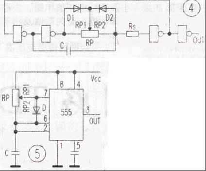

    3.使用CMOS反相器的占空比可调电路
    电路如图4所示,它是一个由奇数的CMOS反相器构成的多谐振荡器。图中的RP、C决定振荡频率。电容C的充、放电回路由D1、D2隔离,调节RP即可调节占空比。其振荡频率:f=1.4RPC
    其占空比:q(%)=Rp1/RP×100%
    4.使用555定时器的占空比可调电路
    电路如图5所示,这是一个555构成的典型多谐振荡器电路,为使占空比可调,加入了二极管D。由图可知,电容C的充电回路经RP1→D→C;放电回路经C→RP2→555的⑦脚。其占空比如下:
    q(%)=RP1/RP×100%
    调节RP即可调节输出脉宽。

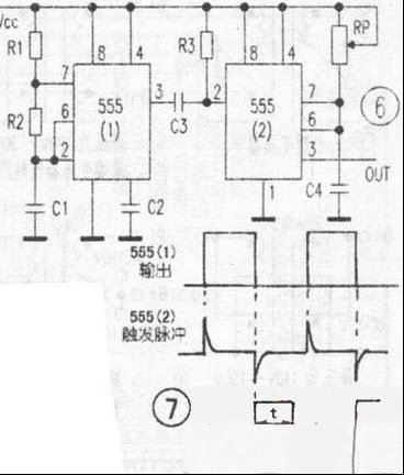

    5.使用双定时器的占空比可调电路
    电路如图6所示,图中555(1)为多谐振荡嚣,555(2)为单稳电路,只要单稳定时的脉宽小于多谐振荡器的振荡周期就能正常工作。调节单稳定时电阻RP,就可以调节占空比。其占空比为:q(%)=t/T×100%
    t:为单稳脉宽
    T:为多谐振荡器周期
    其工作过程(波形)如图7所示。
