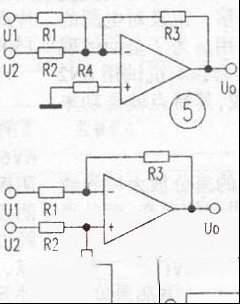

    图5是运放构成的加法器电路,它实际是运放构成的反相放大器。U1、U2是两个相加电压,Uo则是电压和,当R1=R2=R3时,放大倍数A=1,R4为平衡电阻,用以提供适当偏流以防止放大器失调。
    图6是运放构成的减法器电路,它是一种差动放大器,U1、U2是两个待减的输入电压,Uo是它们的差,当R1=R2=R3时,其放大倍数A=1,R4为平衡电阻。

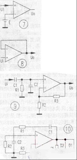

    图7是运放构成的比较器电路,它也是差动放大器的应用,当输入电压U1大于基准电压E时,它的输出端将有电压输出,所以它常用于伺服或保护电路中。
    图8是运放构成的阻抗变换器电路,它是运放构成的同相放大器,放大倍数A=1的特例。它输出电压与输入电压相等、相位相同,但它却有极高的输入阻抗和较低输出阻抗,故也将它称为电压跟随器。
    图9是运放构成的电压放大器,其放大倍数由R2、R3共同决定,其中C1是信号耦合电容,C2是高频旁路电容,R1、R2为偏置电阻,R3为负反馈电阻。
    图10是运放构成的正弦波振荡器,R1、R2、C1、C2构成正反馈电路,R3、R4、R5构成负反馈电路,二极管D1、D2起稳定振幅的作用。

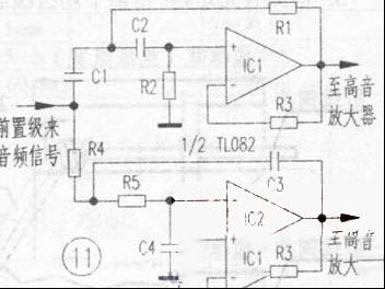

    图11是运放构成的二分频电路,它实际是有源滤波器。在图11中,IC1等构成二阶高通滤波器,IC2等构成二阶低通滤波器,它能将前置放大器送来的音频信号分频后,分别送入两个功率放大器放大,然后分别推动高音和低音喇叭放音。
