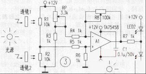

    图3是采用光敏电阻构成的光源自动跟踪电路图。图中R1、R2是两只光敏电阻与RP、R3构成电桥,调节凸透镜1和2与R1、R2的距离,使它们的焦点正好落在R1、R2上。在无光源光照时,调节RP使电桥平衡,即运放正、反相输入端电压相等,输出端无输出。此时发光二极管LED1、LED2均不发光,对应的旋转驱动系统也不工作。当有光照时,R1、R2阻值变小,电桥平衡破坏,此时运放无论是正相输入端电压高于反相输入端,还是反相输入端电压高于正相输入端,它的输出端均会有输出,只不过是当正相输入端电压高于反相输入端电压时,输出端输出正电压,此时LED1点亮。反之,当正相输入端电压低于反相输入端电压时,输出端输出负电压,此时LED2点亮。图中R8为灵敏度控制电阻,阻值增大,灵敏度提高,反之亦然。如果在输出端再接上驱动电机的驱动电路(驱动电机控制透镜1、2的放置方向),就可以构成光源的自动跟踪系统。如果硅太阳能电池板、太阳能灶、太阳能热水器的热接收管能配上这种自动跟踪系统,则其太阳能利用率将会大大提高。
