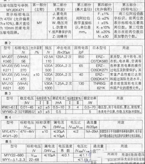

    压敏电阻的型号一般由五部分组成:第一部分为主称,第二部分为用途,第三部分为基片直径,第四部分为误差,第五部分为标称电压。各部分代表的具体意义见表1。
    不同的国家及不同的厂家对压敏电阻的型号标法有所不同。如我国标法为MYJ15K471,日本松下公司标法为ERZ-15K471,日本东芝公司标法为TNR15G471K。在型号所标识的各种参数中,最重要的是标称电压值。

    将压敏电阻按用途分类,见表2~表5。
