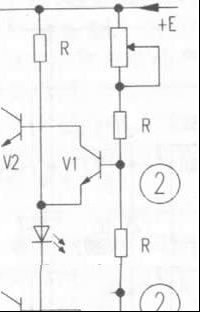

 例2:发光二极管代替稳压二极管
    前面已经提到发光二极管的正向压降约为1.5~3.0V。它的特性曲线
和一般齐纳二极管很相似,只是死区电压比齐纳二极管高零点儿伏到一点几伏,其他方面几乎无区别。在某些情况下(指稳定电压低于6V时),可用发光二极管应急代替稳压二极管。图2中将两只发光二极管串联,利用其正向压降为三极管的射极提供稳定的基准电压,从而代替稳压二极管的作用,实际使用效果也很好。
