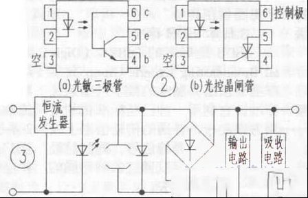

二、三极管输出型光电耦合器(见图1)
    1.元件组成与符号  三极管输出型光电耦合器电路如图2中(a)所示,它是由两部分组成的。其中,①、②端为输入端,通常由发光器件构成;④、⑤、⑥端接一只光敏三极管构成输出端,当接收到发射端发出的红外光后,在三极管集电极中便有电流输出。图2(b)是光控晶闸管电路。
    2.工作原理  当电信号送入光电耦合器的输入端时,发光二极管有电流通过而发光,光敏元件受到光照后产生电流,c、e导通;若输入端无信号,发光二极管不亮,光敏三极管截止,c、e不通。对于数字量,当输人为低电平“0”时,光敏三极管截止,输出为高电平“1”;当输入为高电平“1”时,光敏三极管饱和导通,输出为低电平“0”。

    1.固态继电器组成  固态继电器由三部分组成:输入电路,隔离(耦合驱动)和输出电路(见图3)。按输入电压的不同类别,输入电路可分为直流输入电路、交流输入电路和交直流输入电路三种。固态继电器的输出电路也可分为直流输出电路、交流输出电路和交直流输出电路等形式。交流输出时,通常使用两个可控硅或一个双向可控硅,直流输出时可使用双极性器件或功率场效应管。
    固态继电器是四端器件的无触点电子开关,工作时只要加上输入控制信号,就可以控制输出端之间的“通”和“断”,实现“开/关”的功能。
