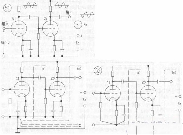

    3.电路方面引起的干扰。这种干扰一般是电源滤波不良和接地线安排不合理引起的。50Hz交流电源因整流滤波不良,有一定的交流分量ea输出,ea经过第一级的屏极回路加到第二级的栅极,再经第二级放大造成干扰(如图51所示)。它和50Hz电磁场的干扰是有区别的,主要是50Hz的二次谐波100Hz。我们可以从图52中将全波整流输出的波型分解中看出来,减小这种干扰的方法就是加强滤波。在多级放大器中,每级都并接退耦滤波电容,不失为一种有效的方法。
    放大器中接地点和接地线安排不台理,同样会造成干扰。例如在两级放大器中,电子管G1、G2的屏极电流ia1、ia2都流过接地线的ab段再回到电源Ea的负极,导线是有电阻的,在ab段引起的电压降作用于栅极回路,虽然ab段的电阻很小,但由于放大器的放大倍数很大,这个电压降(干扰)的影响是相当显著的。消除的方法是把每级接地点先汇集在一起,然后再接到用粗铜线布置的与机壳绝缘的地线母线上,最后再改变接地母线的接地(机壳)位置,找到干扰最小的一点固定、焊接,一点接地(如图52所示)。
