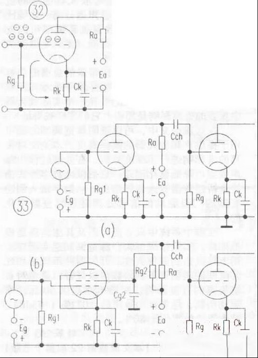

    一、阻容耦合放大器电路中各元件的作用及其基本电路
    1.屏极负载电阻Ra。屏极负载电阻是放大器中的重要元件之一,当电子管栅极回路加入交流信号电压时,由于栅极的控制作用,使原来恒定的屏流变为随信号电压变化的电流,也就是产生了交流分量。屏流的交流分量在Ra上产生了交流电压降,从而使屏极与阴极之间得到一个放大了的电压信号。
    2.耦合电容Coh。其作用就是将电子管屏压的交流分量耦合至下一级电子管的栅极,同时隔离电子管屏压中的直流分量,使其不能加到下一级电子管的栅极而影响其工作状态。Coh对于屏压的交流分量来说容抗很小,可以认为全部或者绝大部分屏压的交流分量都降落在Ra上,而送至下一级电子管的栅极。
    3.栅极电阻Rg。这个电阻的作用有两个,一是使下一级电子管能将栅偏压Eg通过Rg到栅极上去,作为Eg的直流通路,同时下一级电子管内电子从阴极流向屏极的过程中,免不了有个别电子落到栅极上,Rg就给这些电子一个直流通路,使栅极的电位不会越来越负而影响放大器的正常工作。所以Rg义叫栅漏电阻。二是将屏极回路输出的交流信号电压送至下一级放大器去。
    4.阴极旁路电容Ck及阴极电阻Rk。它们组成自偏压电路,用以产生稳定的栅偏压。
    5.帘栅极电阻Rg2及其旁路电容Cg2。电阻Rg2的作用是为帘栅极提供稍低于屏极的正电压,Cg2的作用是使帘栅极的交流接地。
    以上电路中,Ra、Coh及Rg完成了将上一级电子管屏压中的交流分量送至下一级电子管栅极上去的作用,因为所用元件为电阻和电容,所以称为阻容耦合放大器。图33为阻容耦合基本电路,图32说明了栅漏电阻的作用。

    阻容耦合放大器的等效电路如图34所示。图中的电容Co称为分布电容,它包括电子管的输出电容、下一级电子管的输入电容和电路布线电容等。
