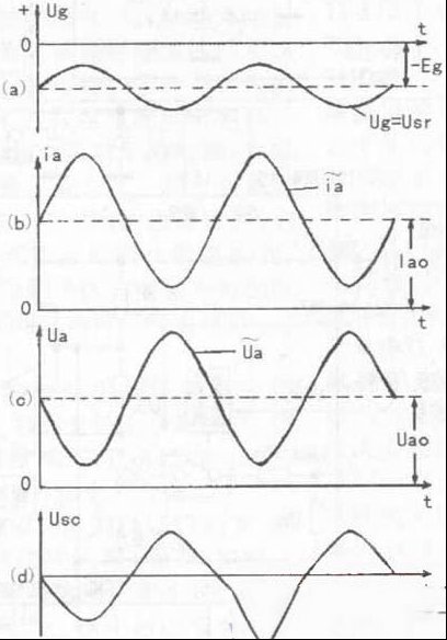

    我们仍然以上期图20的基本电路来进行说明。当有正弦波电压Usr输入时,则电子管栅极与阴极之间的电压ug是:ug=-Eg+ug=-Eg+Usr,就是在直流电压上叠加了一个交流电压,其波形如图21(a)所示,ug是栅压的交流分量。我们从电子管的屏栅特性曲线可以看到,栅压增加时屏流增加,而栅压减小时屏流减小,所以屏流的直流分量也在Iao的基础上变化,如图21(b)所示,它的变化部分称为屏流的交流分量,用ia表示。当屏流变化时,如果屏流增加,屏极负载电阻Ra上的电压降增加,而Ea是固定不变的,所以ua将相应地减小。反过来屏流减小时,ua将相应的增加,因此ua也是在Uao基础上变化的,不过变化的方向刚好和屏流、栅压的变化方向相反,波形如图21(c)所示。ua的变化部分称为屏压的交流分量,用ua表示。
    如果在电子管的屏极上接一个耦合电容器Coh,ua的交流分量将经过Coh输出,这就得到放大的输出电压Usc,而ua的直流分量Uao被电容器Coh隔离,即Usc=ua,如图21(d)所示。
    从图21的电流、电压波形可以得出以下结论:
  1.输出电压Usc和输入电压是同频率的正弦波交流电压,而Usc的幅度比Usr大,说明电路有放大电压的作用;
  2.放大器的输出电压Usc和输入电压Usr的相位相反(共阴极电路),即Usc和Usr在相位上相差180°,这种现象称为放大器的反相作用:
  3.幅度比输入电压大很多的输出电压是屏极电源Ea提供的,放大的过程是一个能量的转换过程,放大器就是利用电子管栅极的控制作用,把屏极电源供给电子管的直流电压,转换为与输入信号电压相似的交流电压。
    所以放大器实际上是一个能量控制、转换装置,它利用信号电源通过电子管的扩展作用,将供电电源的能量转换为我们所需要的形式以供给负载。
    电子管放大电路还有一个非常重要的特点,就是电路中一般都存在着直流分量和交流分量两种成分,即电路中有直流通道和交流通道,其中直流电流和电压决定电子管的直流工作状态,交流电流和电压代表信号的变化情况。
