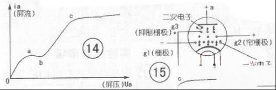

三、五极管抑制栅极的作用
    由于阴极电子的高速撞击,电子管的屏极表面均会有二次电子发射出来。在三极电子管中,二次电子产生的后果不明显,因为这些被撞击出来的二次电子没有别的出路,只有返回屏极。但在有帘栅极的电子管中,由于帘栅极同屏极一样相对于阴极处于高的正电位,当屏压由于动态负载变化的原因,降至比帘栅极电压还要低时,这时帘栅极就会吸收二次电子,则明显减小屏极的电流,使屏极电流电压特性曲线产生弯曲失真。为了改变这种状况,在四极管的基础上增加一个抑制栅极,其作用主要是为了消除在屏极上产生的二次电子发射的影响。
    其物理意义是:从阴极发射出来的电子受到屏极和帘栅极正电场的加速作用,以很高的速度撞击屏极,导至屏极表面的部分电子获得足够的动能而飞出屏极表面,我们把这些因撞击而飞出去的电子叫做二次电子,原来从阴极发射的电子叫做一次电子。当屏压从零增加时,屏流随着屏压的增加而增加,如图14的0-a段所示。随着屏压的增加,将吸引更多的电子飞向屏极。屏极在电子撞击下开始发射二次电子,二次电子被比屏极电位高的帘栅极吸收,屏流随之减小,如图14的a-b段所示。屏压越高,一次电子的速度越快,二次电子的数目越多,屏流因此越小。直到屏压接近帘栅压后,屏极开始把二次电子吸引回去,屏流才由减小转为增加,如图14的b-c段所示。可见由于二次电子发射现象,电子管屏压与屏流的变化是不规则的,特别是在a-b段时,屏压增加时屏流反而减小,就会使被放大的信号与输入的信号极不相似,这就是失真。
    如果在屏极与帘栅极之间加入抑制栅极,并且与阴极相连接,即与阴极同电位,相对于屏极电位为负值,那么二次电干会被抑制栅极排斥,仍然返回屏极。抑制栅极的作用可用图15来说明,从而使电子管具有较好的特性。
