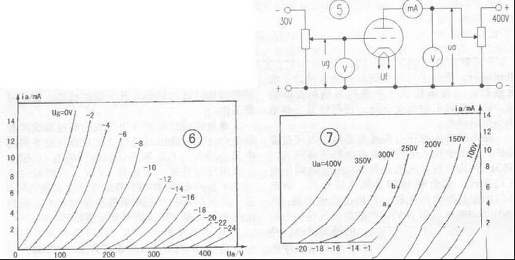

    屏极特性曲线是将栅压Ug固定在某一数值时,屏流ia与屏压Ua之间的变化关系曲线。不同的栅压可以得到不同的特性曲线,许多条这样的曲线就组成了屏极特性的曲线簇。测量屏极特性曲线簇的电路见图5。
    先把栅压Ug调整在0V,然后把屏压Ua从零开始逐渐升高,每改变一次屏压就得到一个相应的屏流数值,就可在坐标图上确定一个点,把许多点连接起来就得到一条曲线。然后逐渐调低栅压,用上述调整屏压的方法,量得不同栅压时的屏极特性曲线,依此类推,就可以得到三极管的屏极特性曲线簇。图6是三极管6N8P的屏极特性曲线簇。
    从图6中可以看出:1)栅压越负,曲线越向右移,因为栅压越负时,只有当屏压增加到能够抵消这个负栅压在阴极附近所产生的排斥电场以后,才会有屏流产生;2)曲线的大部分是彼此平行的直线,间隔也比较均匀,屏压较低时的曲线显得更弯曲。

    测量屏栅特性曲线仍然用图5的电路,只是把屏压Ua固定在某一数值上,记录不同栅压下相应的屏流数值,就可以画出一条屏栅特性曲线。在不同的屏压下画出的多条曲线就组成屏栅特性曲线簇。
    图7是6N8P的屏栅特性曲线簇。从图7中可以看出,在屏压固定时,随着栅负压的增加,屏流减小。当栅负压增加到某一个数值时,屏流减小到零,这时屏流截止,屏流截止时的栅压称为截止栅压。产生屏流截止的原因是当栅压负到某一数值时,栅极对电子的排斥力恰好抵消了屏压所产生的吸引力,电子不能到达屏极因而屏流截止。从图中也可以看出,屏压越高,特性曲线越往左移,因为屏压越高,要使屏流截止的负栅压就越大。另外,屏流特性曲线还可以说明栅压的变化对屏流的影响是很大的,栅压稍有增加,屏流就会显著增加,例如屏压为250V时,栅压变化1V(由a点-10V变到b点的-9V),屏流变化2mA(从4mA变到6mA)。

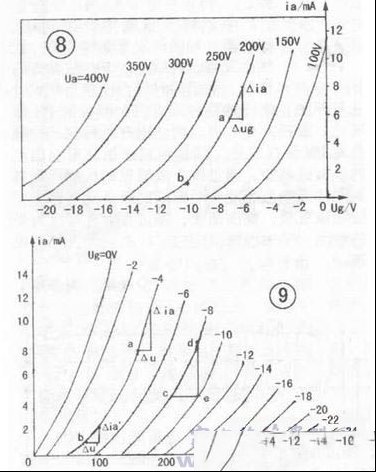

    电子管的跨导还可以从屏栅特性曲线簇上求出,图8中,在Ug为200V时的屏栅特性曲线上,工作点在a位置时,栅压为-7V,屏流为5.7mA。如果栅压升高到-6V,即△Ug=(-6)-(-7)=1V,这时屏流增加到8mA(△ia=8-5.7=2.3mA),因此a点的跨导是Sa=2.3/1=2.3mA/V
    在屏压固定的条件下,仍在200V时曲线上的b点,栅压升高1V(-10V到-9V),屏流从1mA增加到2mA,即△ia=1mA,求得b点的跨导是 s=1/1=1mA/V
    从以上具体数字可以看出,在特性曲线的不同部分,跨导值的大小是不同的,曲线越陡直(斜率越大),跨导越大,所以在特性曲线的直线部分,跨导最大,并且差不多是固定的,在弯曲部分跨导值减小。电子管手册上的跨导值,都是指直线部分的跨导值。

    内阻也可以从屏极特性曲线簇上求出,图9中在工作点a时屏压为160V,栅压为-4V,使栅压保持不变,屏压由160V增加到180V(即△Ua=20V),屏流从8mA相应地上升到11mA(即△ia=3mA),则a点的内阻为
    Ri=20/3=6.67k
    同样由于电子管的屏极特性曲线不是直线,所以曲线上各点的内阻也不相同。例如在工作点b时,用同样方法求出该点的内阻为20k。从图9可以看出,工作点a时的△Ua和工作点b时的△Ua’值相等的情况下,△ia要比△ia’大得多,即工作点a的内阻比b点的内阻要小,可见内阻和跨导相反,曲线越陡(即斜率越大)时,内阻越小,曲线越平直(即斜率越小),则内阻越大。

    放大系数是一个无名数,没有单位。上式中为了保持屏流不变,△Ug和△Ua的符号必定相反,如屏压增加而要保持屏流不变,栅压必须更负,它们的比值是一个负数,而放大系数是一个正数,所以要取绝对值。从上一节图9的屏极特性曲线可以看出,当栅压为-8V,屏压从210V(c点)增加到250V(d点)时,屏流从4.5mA增加到8.5mA,要使屏流保持在4.5mA,栅压必须从-8V减小至-10V(e点)。
    放大系数是表示栅压对屏流的影响大多少倍。例如某种电子管的放大系数是90,就是栅压对屏流的控制能力是屏压的90倍。
