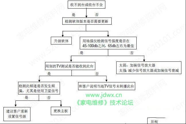

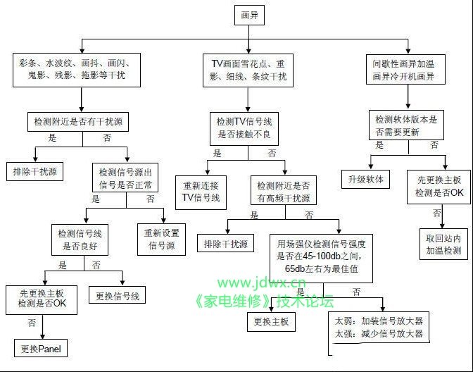

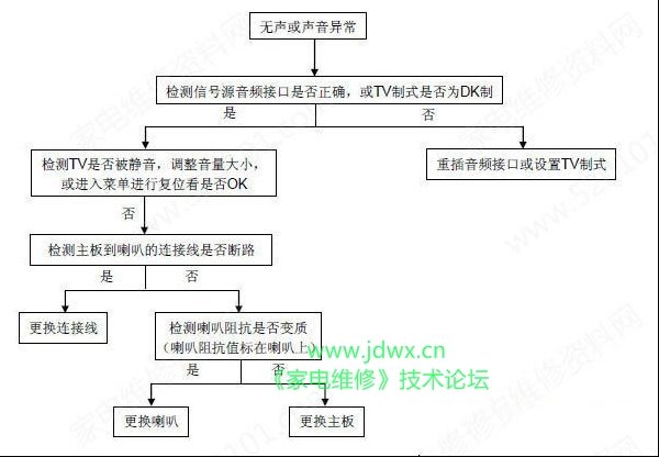

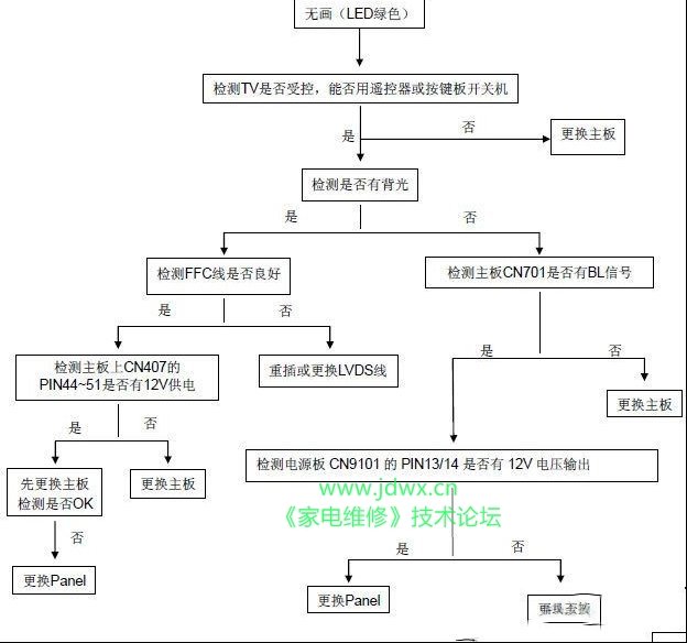

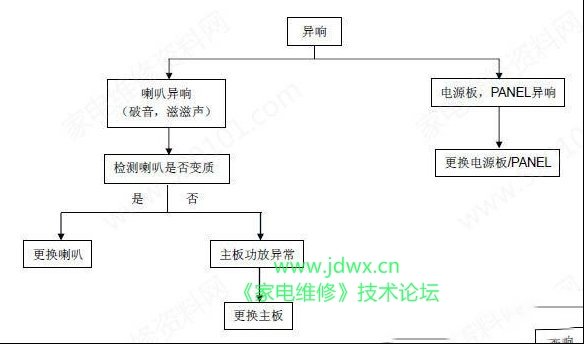

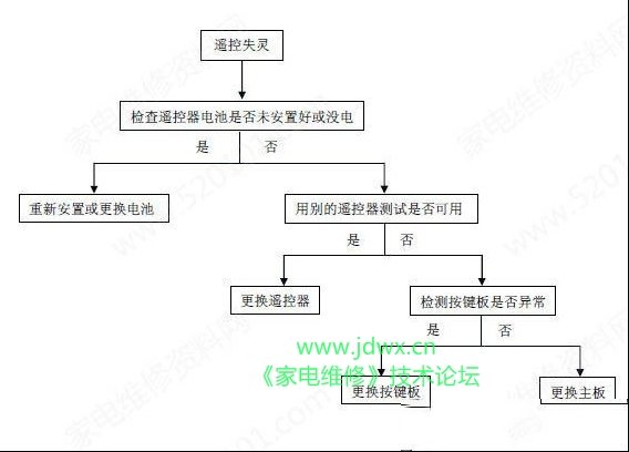

飞利浦55PFL6840/T3液晶电视检修思路流程图
2023-4-27 19:25| 发布者: 开心| 查看: 218| 评论: 0
摘要: 一、不通电故障(LED灯不亮) 二、无法启动故障(LED灯红色) 三、无画面故障(LED灯绿色) 四、画面异常 五、无声音或声音异常 六、收不到台或收台不全 七、异响故障 八、遥控失灵 九、OSD菜 ...
    一、不通电故障(LED灯不亮)
  二、无法启动故障(LED灯红色)
  三、无画面故障(LED灯绿色)
  四、画面异常
  五、无声音或声音异常
  六、收不到台或收台不全
  七、异响故障
  八、遥控失灵
  九、OSD菜单不稳定或无法正常工作
