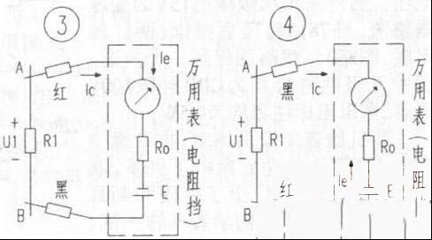

四、实例分析
    1.测得的电阻值小于实际电阻值
    如测量R1的阻值(见图3),将电路断电后,用万用表的红表笔接A点,黑表笔接B点,U1可看作一电源,它与表内电池顺串,使通过表头的电流增大(即提供给表头的电流Ic的方向和表内电池E提供的电流Ie的方向一致)。万用表指针的偏转角度增大,则测得的R1的电阻值偏小,当Ic较大,且Ic≥Ie时,万用表指针的偏转角度会很大,有时甚至会怀疑A、B两点间短路,当Ic过大(U1过高),而使表头中通过的电流远大于其满偏电流时,会使表针急速摆动且超过满刻度而将表针打坏,严重时,如表头没装保护电路,则会烧坏表头。
    2.测得的电阻值大于实际电阻值
    将上述测量中的红、黑表笔对掉,即用万用表黑表笔接A点,红表笔接B点时(见图4),U1与E反串,U1提供给表头的电流Ic的方向和表内电池E提供的电流Ie的方向相反,使得通过表头的电流减小,测得R1的阻值偏大,当U1的大小接近E时,指针几乎不偏转,R1会被怀疑断路。如U1≥E,将会使表头中通过的电流远大于其满偏电流,轻则将万用表的指针打坏,重则烧坏表头,有时还会通过万用表将高电压加到某元件上而将之损坏。由此可见,检测时对高压电容放电的首要性。
