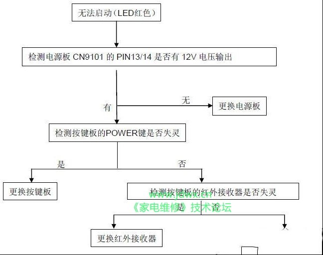

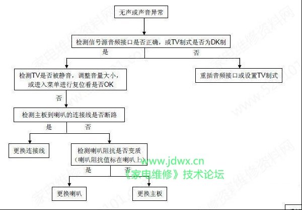

飞利浦50PFL6840/T3液晶电视检修思路流程图
2023-4-27 19:25| 发布者: 开心| 查看: 111| 评论: 0
摘要: 一、不通电故障(LED灯不亮) 二、无法启动故障(LED灯红色) 三、无画面故障(LED灯绿色) 四、画面异常 五、无声音或声音异常 六、收不到台或收台不全 七、异响故障 八、遥控失灵 九、OSD菜单不稳定 ...
    一、不通电故障(LED灯不亮)
  二、无法启动故障(LED灯红色)

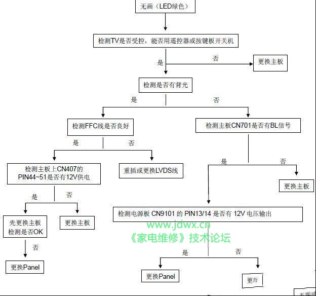

  三、无画面故障(LED灯绿色)

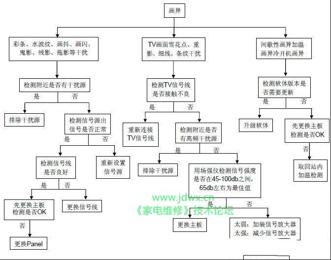

  四、画面异常
  五、无声音或声音异常

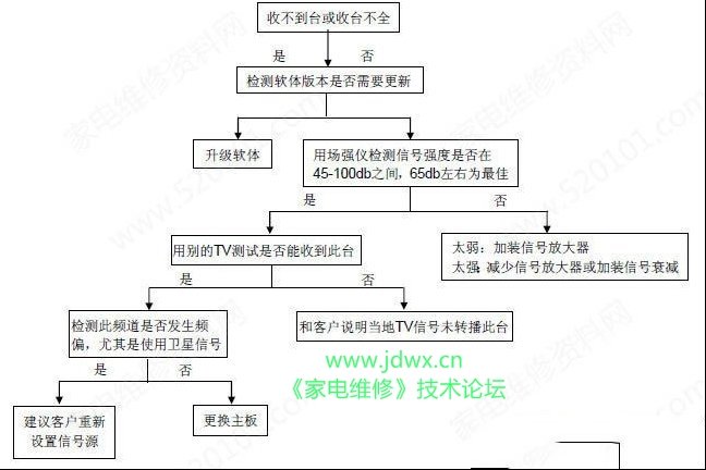

  六、收不到台或收台不全

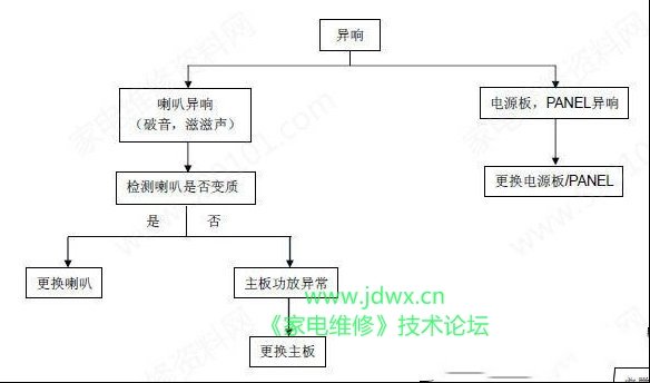

  七、异响故障

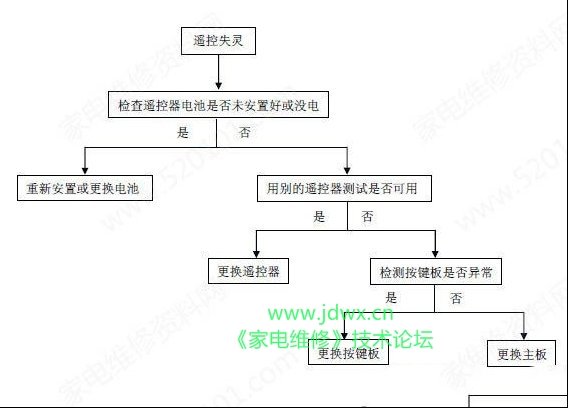

  八、遥控失灵
  九、OSD菜单不稳定或无法正常工作
