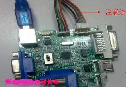

    2,如何获取开机打印信息?
    获取开机打印信息需要我们准备地硬件:1,电脑 收到其他维修同行的一台 2,液晶电视地ISP升级工具一个。大家都清楚电脑是什么东西我就不多说了。那么ISP升级工具呢?常见地ISP升级工具其实就是一块USB转串口地地转接板。通过它对主板地FLASH进行升级,其实就是利用它来建立电脑USB口和主板主芯片串口之间地通讯,当通讯正常后,主芯片会将程序在计算机地控制下写入到FLASH内。下面贴几张不同厂家地ISP升级板照片。他们在很多时候其实是通用的。
下图熊猫M系列升级板
下图是TCL 熊猫等康冠代工机器升级板
下图是创维液晶通用升级小板
总之用上述小板是用来来建立电脑和主板主芯片之间通讯地。从这个意义上讲它们地作用是相同地!(不同地小板会因小板上所用转换芯片不同,而对应不同地电脑驱动程序)
