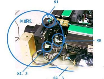

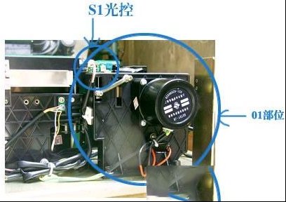

5、S1探测器:俗称计数光控,探测来牌的光控。
 6、01电机:又称叠推电机,01部件的动力电机。
 7、推牌器:叠推电机横向直线输出,将叠好的牌推入轨道。
 8、双光控:亦称S23,对应于扇形遮光和方型遮光片的光控组件。

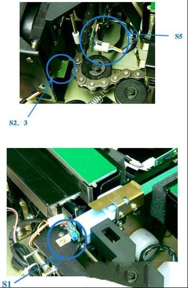

22、S5探测器:又称角定位光控,运牌链条运送牌中途控制光控。

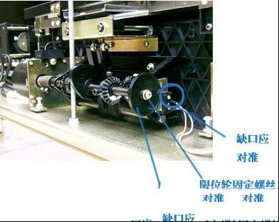

32、03电机:推升降架的动力电机。

 故障表现为 :检查链条角定位是否有效。启动后链条运转,相应链条杆行到S5光控时应停。若没停,则存在故障。 解决方案:
 (1)、检查S5光控器件是否可靠
 (2)、检查相应链条杆反射套是否有效
故障表现为 :检查01叠推机构上的S1光控与双光控中的S2光控是否正常?启动后,用牌或白纸挡一下光控,叠推机构应正常工作一次,当不工作或连续工作判为故障。
解决方案:
(1)检查S1光控元件。
(2)检查S2光控元件。
(3)检查光控插件。
(4)检查线路中是否有开路或断路。
(5)检查01部件中是否有异物或装配不当卡住。
故障表现为 :单个检查03-4部件是否正常启动一次应停止在复位状态。当不能到复位状态时,判为故障
解决方案:
(1)、检查03-4部件是否有异物卡住。
(2)、检查03-4限位开关是否正常工作。

3)01故障
(1)S1光控太弱,推牌头不动作。维修记录:按要求调整光控。
(2)S1光控。维修记录:清洁光控。
(3)01升降台高度不对,牌倒下或横牌。维修记录:调整高度
(4)01叠推部件。维修记录:更换或修理。
