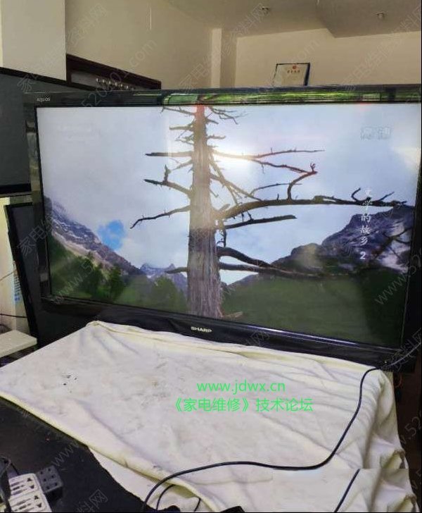

    收到同行送来的故障机壹台夏普LCD-60E77A液晶电视,故障表现为大概37秒关机,关机前图像正常,关机前显示图像消失,过一会电源出现继电器声音,电视机红灯亮,遥控开机电视机正常,不过又在相同时间出现故障,出现故障前对电源输出5V12v24v检查过,没有变化,这样基本就排除了电源出故障的可能。

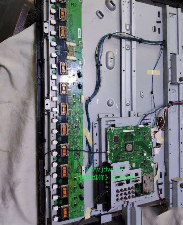

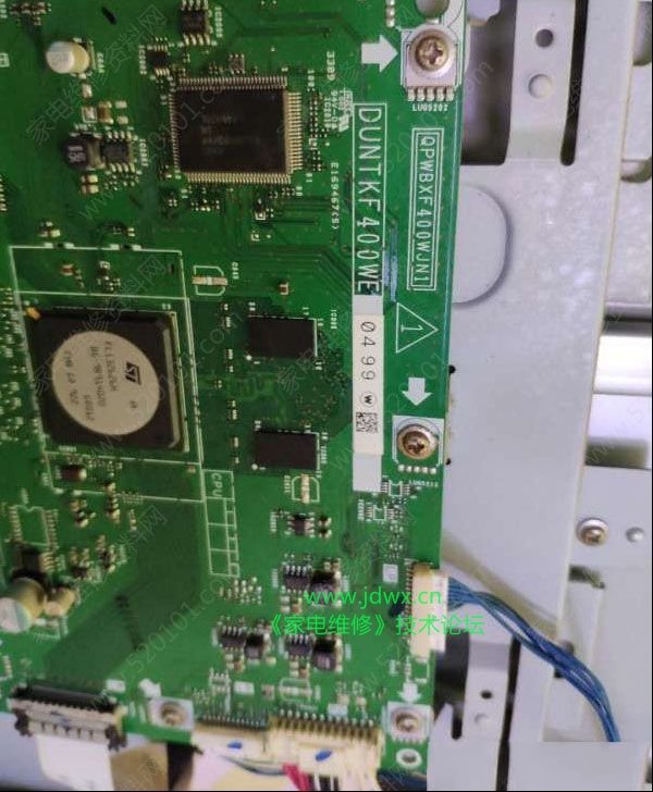

        网上查询过也有人遇到过相同故障,后来求助无果弃修,我进过工厂K模式,当时在操作键控时候,好像时间超过37秒没有出现故障,本来想进工厂模式调试一下某个参数,但是我进入K模式后按音量减和频道减无论怎样也没有进入到调试状态。后来对主板到电源板,主板到高压板的接线分析,看那些控制线与保护有关,电源板到主板有电源控制线,有个AC检测线,还有个PANL控制线,这几根线出AC检测有可能导致主板关机,其它不应该?不过检查过AC检测线这个线电视机出故障之前是没有变化的。

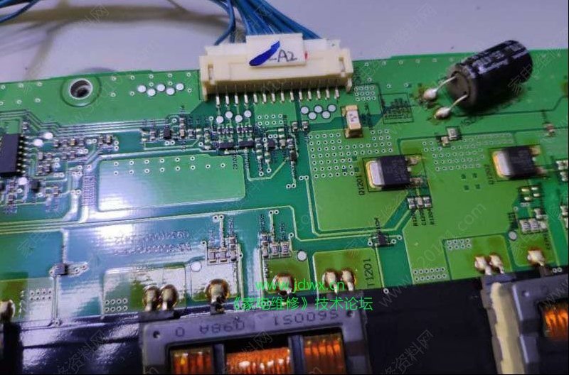

        于是转移到主板到高压板控制线检测,当我去掉高压板供电线后电视机虽然不亮,不过这个时候电视机一直不保护且一直声音正常,看来故障原因出现在高压板部分。这时候发现主板到高压板有三根控制线,通过分析三根线,有两根应该是背光点亮和背光亮度控制,有一根应该就是高压板工作是否正常检测线,这根线当我断开高压板供电时候,主板一边一直为3V,接入高压板供电,当高压板点亮后就变成0V(这点电压到底是否正常还要高手分析),于是我就断开图片插件这根线,电视机一直正常,还有就是本来不断开这根线电视机工作正常那几十秒背光有亮暗变化现象,断开后就没有了,这个现象有人在求助过程中也描述过,这点对和错也要高手指点。由于我断开这根线后电视机好了,还有我测试过高压板每一一个变压器阻值都正常,刚开始觉得应该不会出大的问题,再说高压板自身还有保护电路。

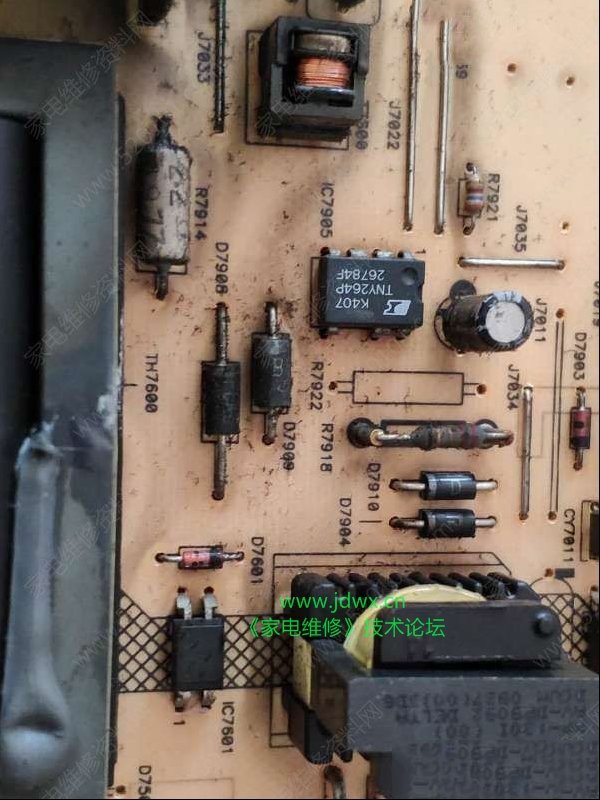

        把电视送用户家安装好,结果电视机十分钟左右关机,关机后红灯也没有,结果拿回维修部开盖试机,电视机又不出现故障,由于我怀疑待机5V出现故障,当我手触及图片TNY364发现非常烫手,估计是芯片发热待机电源保护了,因为我修好那几天气温不高,所以未出现故障。现在我分析这机器原来故障就是该芯片发烫,由于芯片反复强盗关机,最后让主板有个程序错乱,后来出现上次有规律37秒关机的现象。当然我换了芯片,芯片也不烫了,电视机装上后盖无论多久也不出现故障了。
