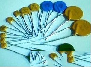

二、PTC热敏电阻器
PTC(PositiveTemperatureCoeff1Cient)是指在某一温度下电阻急剧增加、具有正温度系数的热敏电阻现象或材料,可专门用作恒定温度传感器。上图是一款正温度系数500-800欧姆的热敏电阻器

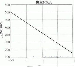

三、温敏二极管
温敏二极管就是在一定偏置电流下,半导体二极管PN 结的压降是温度的函数,这个函数的曲线近似为直线。用于测温的温敏二极管,不宜使用锗材料制作,这是因为锗二极管的反向电流大、线性度差。因此用于制造温敏二极管的半导体材料大都选用硅及呻化镓材料。
温敏二极管的Vf-T 特性图如下:

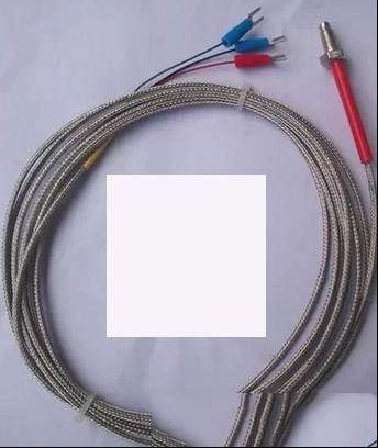

四、铂电阻元件
它的阻值会随着温度的变化而改变。它有PT100HE PT1000等等系列产品。PT后的100即表示它在0℃时阻值为100欧姆,在100℃时它的阻值约为138.5欧姆。它的工业原理:当PT100在0摄氏度的时候他的阻值为100欧姆,它的的阻值会随着温度上升它的阻值是成匀速增涨的。它一般用在医疗、电机、工业、温度计算、卫星、气象、阻值计算等高精温度设备中。
