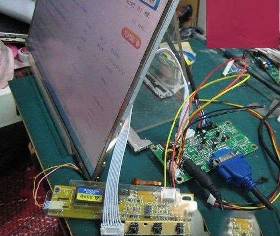

摘要: 改装前准备:笔记本屏(旧笔记本拆下来的)、乐华B.RTMCIB-1 8333通用驱动板(以前都是用乐华2025的,但是还得接VGA线和DC头比较麻烦,这款组装起来速度快很多了)、屏线、通用高压条(单灯小口)、按键板。如下 ...
如下图

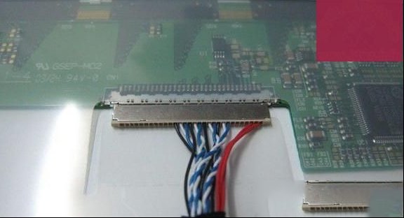

首先插上屏线
笔者用的这个屏是LG LP150X5的屏,屏线接口为20P,需要用到的屏线为20P 单6,直接插上即可。屏线是分正反的,插反后插不进去,不过也有个别的需要跳线、反插。如下图屏线上的红线为电源线,一般都是插在右边。

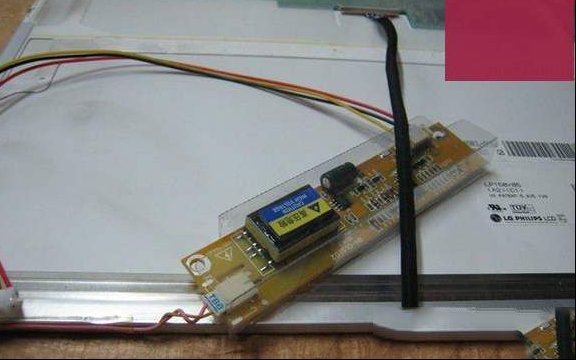

插完屏线后插上高压条,这个接口也不需要担心,插反插不进去的。
然后连接驱动板上的线,只有三根很好插的。高压条的连接线在左下角,反插进不去,按键板上的针多出2根,一般把靠近屏线接口那两根针留出来.
这里要注意的是屏线与驱动板的连接,屏线上电源红线处有个白点,这个白点与驱动板上的白色三角标志对应,如果这里插错了,后果有可能就是笔记本屏报废.
连接完后通电开机,来个侧面的全家福吧.

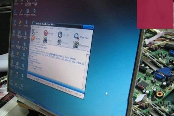

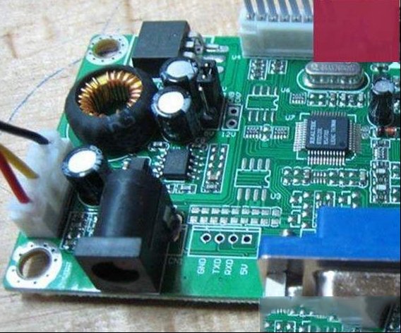

当然,大多数的驱动板上是没有程序的,刷程序必须要有相对应的编程器和软件,建议大家在买驱动板的时候让卖JS给刷上程序,只要告诉JS屏的型号即可。
接下来教大家最重要的显示屏改装成液晶电视方法
改液晶电视基本和改液晶显示器大同小异,唯一不一样的地方就是板子不一样了

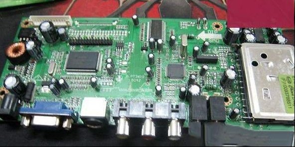

下图是我用的板子,乐华B.PT361G 9042驱动板,PC/TV/AV/S端子四合一

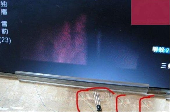

还有一个配件上面没用到,就是遥控接收的探头,最下面一张是探头的玉照
把探头焊在了按键板上,延长线接到驱动板上。下图是介绍怎么接线,遥控探头的三根线接在板子最左边的三根针上,按键的8根线接探头右边,最右边3根针留出来。

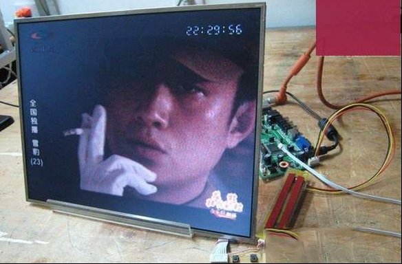

板子刷好程序,下面上效果图

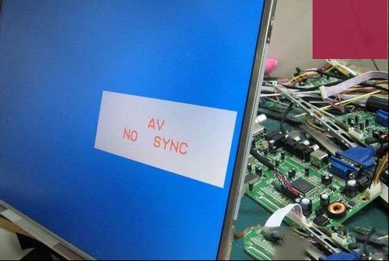

这是AV无信号的图片

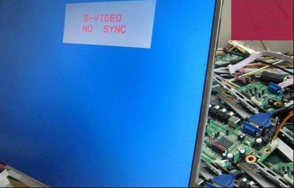

下图这是S端子无信号的图片
这是PC的图片,桌面上这个软件是刷程序的软件
这张是TV的效果,最近热播的电视剧《雪豹》
