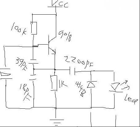

摘要: 维修过程中我们经常碰到晶振不良的情况,但是一般身边不会有示波器之类的测量工具只有万用表。所以一般是替换看看,有些时候 没有可替换的 就只能等。最近看到一本书上关于振荡器的内容,就想可不可以利用晶振 ...
    维修过程中我们经常碰到晶振不良的情况,但是一般身边不会有示波器之类的测量工具只有万用表。所以一般是替换看看,有些时候 没有可替换的 就只能等。最近看到一本书上关于振荡器的内容,就想可不可以利用晶振组成振荡器来判断晶振的好坏。在网上搜关于这方面的资料,发现有一个几点电路可以很快的测量,在这里与大家分享。由于自身住所条件所限,不能使用电器。所以笔者只能手工制作,在工艺方面不是很好,还请谅解。
下图这个电路可以放在万用表里面,9V电池供电。把插晶振的两个引脚和led放在外面就可以了,当晶振接入时led亮了,则晶振是好的。
制作实用晶振测量电路(草图)
