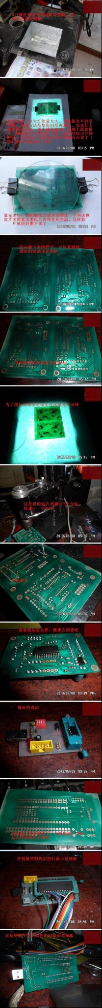

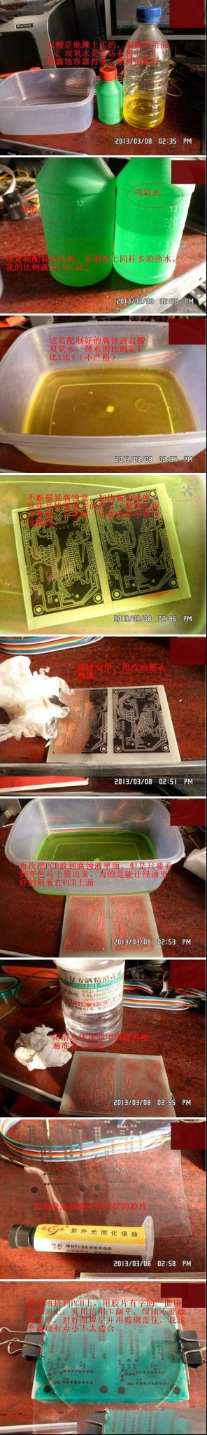

    话不多说教程都写在下面图片里面了,怎么样,够详细了吧,之前我学的时候到处都没有找到这么详细的教程,现在拿出来分享给大家。与大家一起分享。
