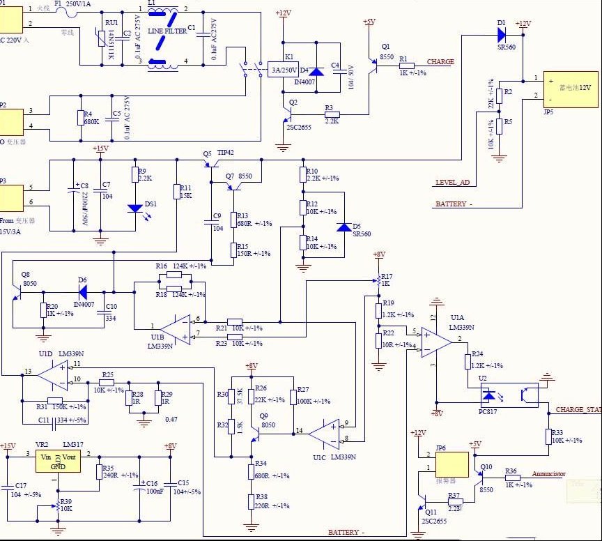

    在这个项目中,我是用单片机控制充电的。在此去掉单片机部分,只留下相关的充电电路。以供朋友们参考。
 现在市场上的充电电路大多都是24小时挂在220V电上,造成不必要的浪费。此电路可以实现全自动电大流充电,充滿后转入浮充电。并且平时与220V是断开的,只有检测到电瓶电压低于12V后,会自动吸合接入220V进行充电。中间不需要人为干预。电路设有过压、过流保护。
这是我做好成品板如图:
具体线路图如下:
