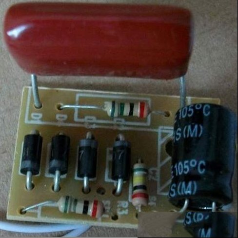

关键部位,降压部份

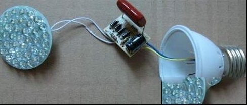

下图是制作好的图
