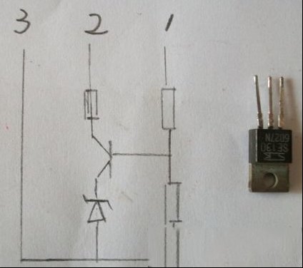

    当使用万能电源模块时,经常会因为模块的稳压性能不良,导致的故障, 特别是待机时, +B电压可高出 20-30V, 为此,加装了SE110-SE140 不同的3端稳压电路,感觉良好,工作时+B电压稳定。电路如下图

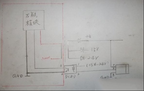

使用此电路,先将模块去  光耦的线断开,调整模块输出电压的+B电压比工作电压高20V左右,   让SE稳压模块进入工作状态,  然后接入光耦,试试看,立竿见影。  当然,调整模块输出电压比+B  高出50V也无所谓,下图 SE130的脚位图 及内部电路
3端模块加装  SE110-SE140 ,  费用可不计,时间 跟5线的 差不多,但结果是5线不能比的。  其稳压结果是   电压 相当稳定,不论开机  还是待机,   彻底解决3端 万能模块 稳压差,待机电压上升,有时110V的  +B,  待机时可升高到150V。
下图是拷机24小时后的电路图纸, PC817 的  1脚  尽量用 15V  以下,红色线框为    热端
