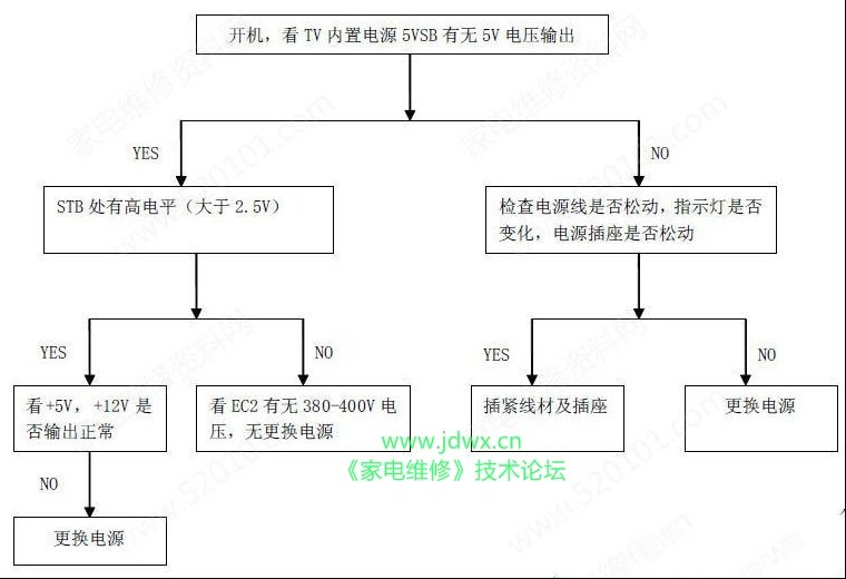

    一、不通电的检修思路

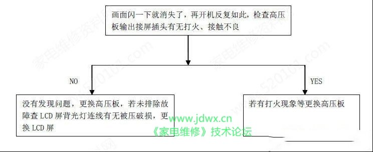

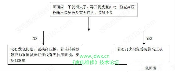

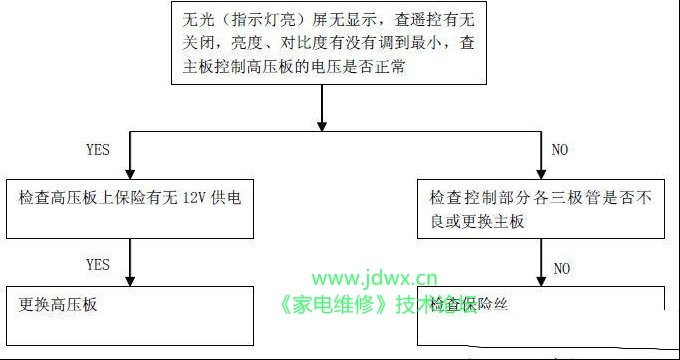

  二、指示灯亮单无背光图像的检修思路
  三、保护或无光,开机画面几秒后无图像

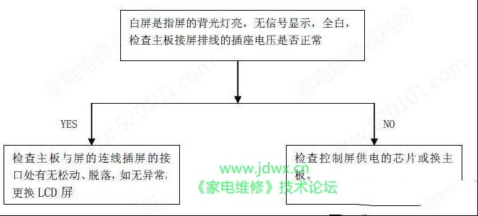

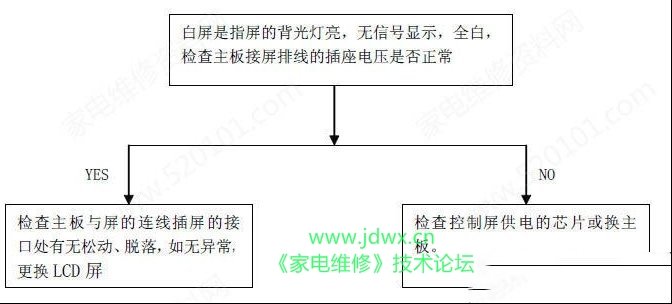

  四、白屏检修思路
  五、关机白屏(开机显示都正常,关机或不输入信号节能时屏幕显示全白画面)

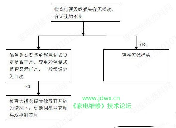

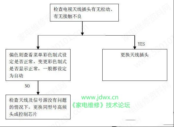

  六、无台或偏色

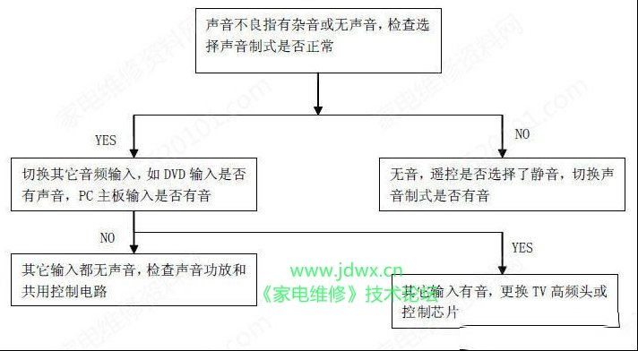

  七、声音不良的检修思路

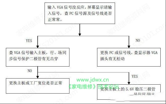

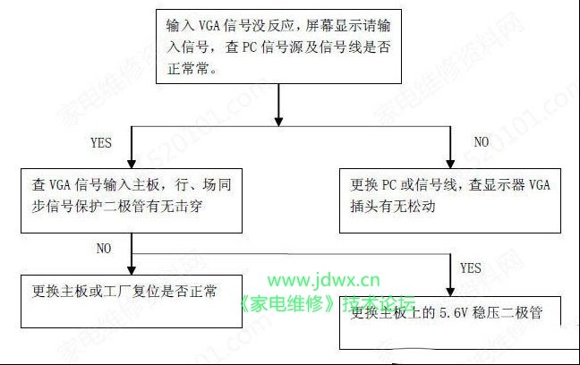

  八、VGA无信号的检修思路

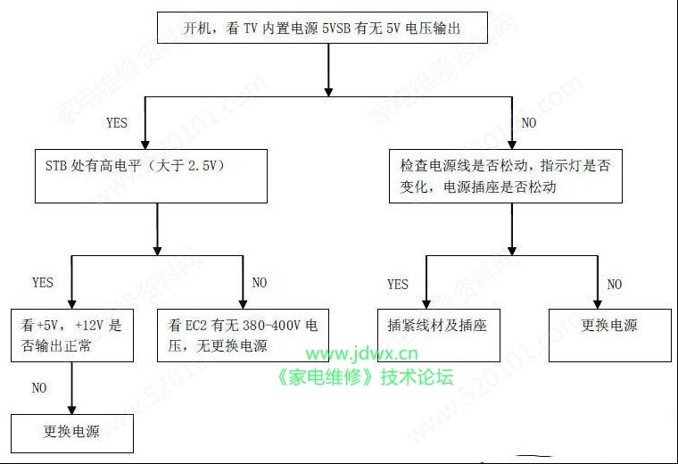

  九、TV内置电源不良
