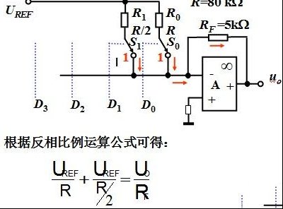

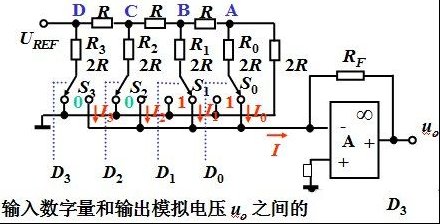

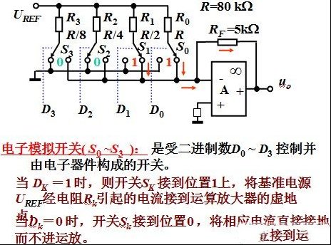

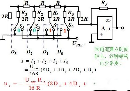

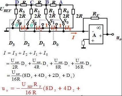

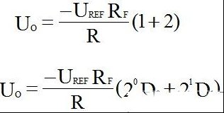

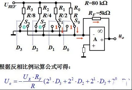

10.2.1  权电阻D/A变换器
变换器组成:“电子模拟开关”、“权电阻求和网络”、“运算放大器”和“基准电源”等部分。
显然,输出模拟电压的大小直接与输入 二进制数的大小成正比,从而实现了数字量 到模拟量的转换 。

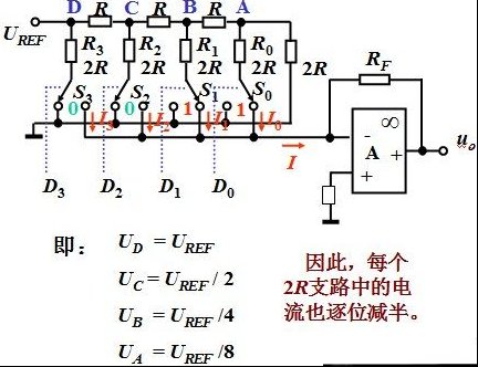

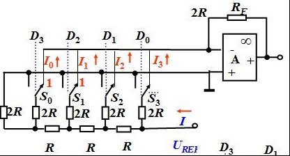

10.2.2  倒T形解码网络D/A变换器
由于解码网络的电路结构和参数匹配,使得上图中D、C、B、A四点的电位逐位减半,
秦曾煌书上画的倒T形电阻网络数模转换器,工作原理与前图同。

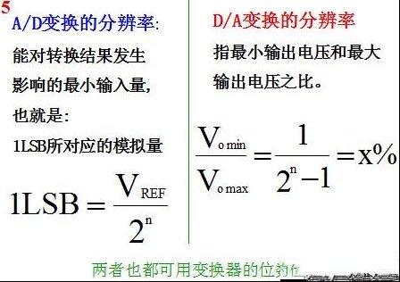

一、分辨率
指最小输出电压和最大输出电压之比。
有时也用输入数字量的有效位数来表示分辨率。

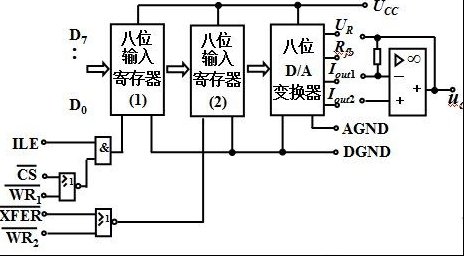

10.2.4  集成电路D/A变换器 DAC0832及其应用
D/A变换器集成电路有多种型号。下面仅以DAC0832为例来介绍集成电路D/A变换器。
DAC0832 :是八位的D/A变换器,即在对其输入八位数字量后,通过外接的运算放大器,可以获得相应的模拟电压值。
DAC0832 简化电路框图
DAC0832 管脚分布图
例1:单步输入操作 ----- 适用于单个DAC工作

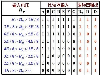

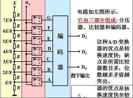

10.3.1  并联比较型
逻辑状态关系表

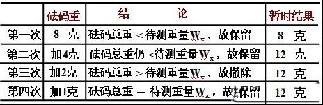

1. 工作原理:可用天平秤重过程作比喻来说明。若有四个砝码共重15克,每个重量分别为8、4、2、1克。设待秤重量Wx = 13克,可以用下表步骤来秤量:

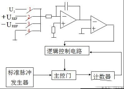

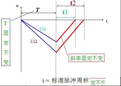

10.3.3 积分型A/D
积分型A/D的工作原理

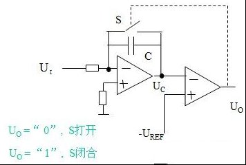

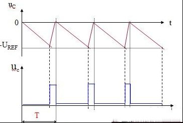

10.3.4 压频变换型A/D
原理图上开关合上是没有电阻的,而实际电路放电总是要时间的.想象一下时间轴的单位是 ns 就可理解了。

一、分辨率:以输出二进制代码的位数表示分辨率。位数越多,量化误差越小,转换精度越高。

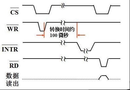

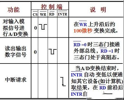

 10.3.6  ADC0804 及其应用
A/D变换组件也有多种型号可供选择,如:高速的,高分辨率的,高速且高精度的等等。使用者可根据任务要求进行选择。下面以 ADC0804 为例 ,介绍集成电路A/D变换器。

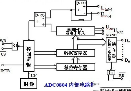

ADC0804: 是分辨率为八位的模数转换组件,采用逐次逼近型工作原理。
ADC 0804 管脚分布图
ADC0804 工作时序图

1.并联型: 快  转换速度与位数无关,但所用元器件多,功耗大

3. 双积分型:   慢     但精度高,抗干扰能力强
同一电路做正反两次积分,消除了电路的线性误差,并且输入信号中的瞬时干扰和高频噪声因积分而被抑制
4. 压频转换型:
这种方式的取样电压值是取样时间内的平均值,
这样就可以消除掉输入信号所带周期为
T/n ( n = 1,2,3..)对称干扰。所以抗干扰能力比较强。

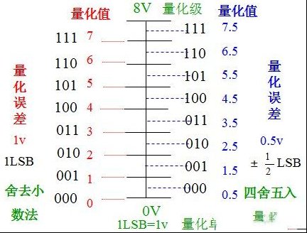

3.量化级、量化值、最大量化误差、量化单位
LSB-Least Significant Bit
MSB-- Most Significant Bit
量化级--将模拟量幅值变化范围按代码的个数分成等份,每一等份为一量化级
量化值- 每级选定一个值,依次与代码对应,这个值就叫量化值
