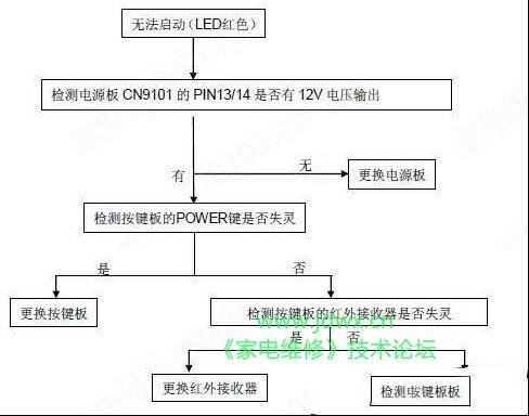

  二、无法启动(LED红色)的检修思路流程

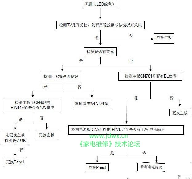

  三、无画(LED绿色)检修思路流程

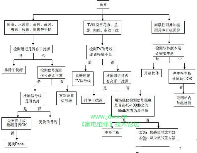

  四、画面异常的维修流程

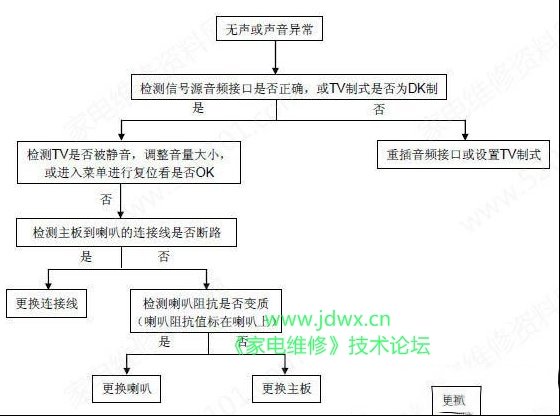

  五、无声或声音异常

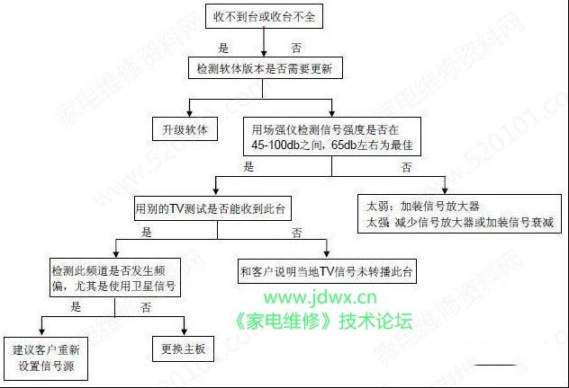

  六、收不到台或收台不全

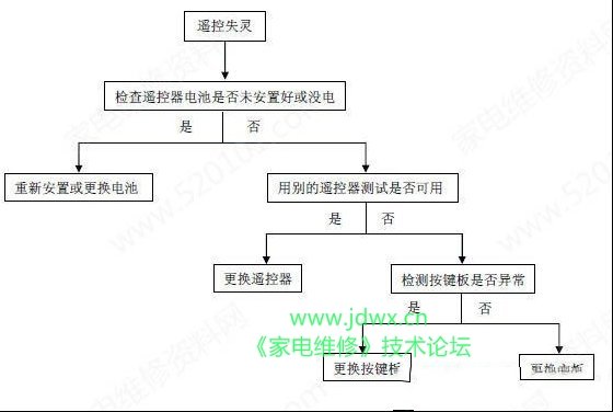

  八、遥控失灵的检修思路
