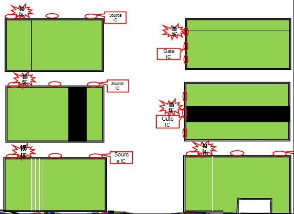

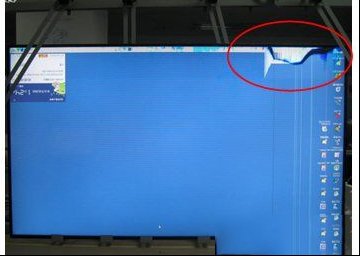

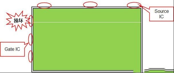

    TFT LCD信号驱动
屏横线
横暗线、暗带、竖线、竖带

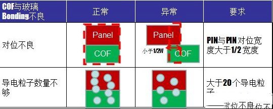

原因:
1、COF与玻璃Bonding不良;
2、COF或玻璃遭到损伤(ESD或机械折伤);
3、ASG电路失效(仅对ASG技术panel而言)
解决方案:
整机售后:无法解决 ,坏机更换O/C
屏厂家:重新对位Bonding
解决方案:
整机售后:无法解决 ,坏机更换O/C
屏厂家:更换COF,重新Bonding

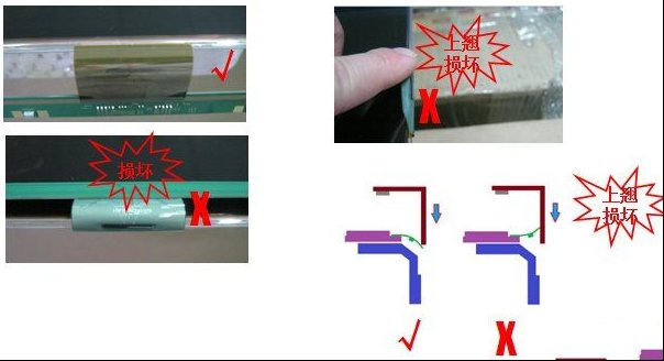

COF或玻璃遭到损伤(机械折伤)
COF或玻璃遭到损伤(ESD)
解决方案:
整机售后:无法解决 ,坏机更换O/C
屏厂家:更换COF,重新Bonding
更换O/C注意ESD:
1、静电防护
2、整机或模组上的导电泡棉和导电布贴回去
解决方案:
整机售后:无法解决 ,坏机更换O/C
屏厂家:无法维修

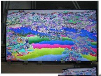

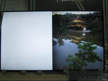

花屏:图像显示杂乱无章,不能正确显示输入信号
可能原因:
1、TCON板损坏;
2、LVDS线不良。
解决方案:
整机售后: 清洁、更换
屏厂家: 需具体分析,IC坏等

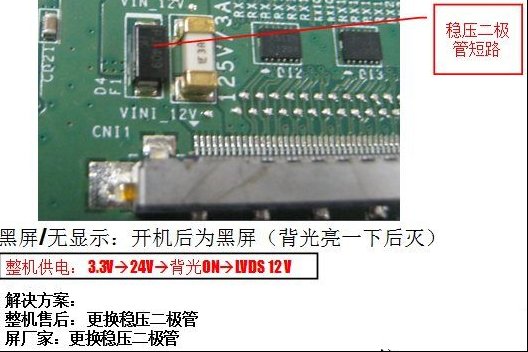

黑屏/无表示:开机后为黑屏,无任何画面显示
可能原因:1、TCON板损坏;2、背光LED Driver板损坏;3、LVDS线不良。
黑屏/无显示:开机后为黑屏(背光亮)
1、TCON板损坏;
解决方案:
整机售后: 更换TCON
屏厂家: 需具体分析,IC坏等

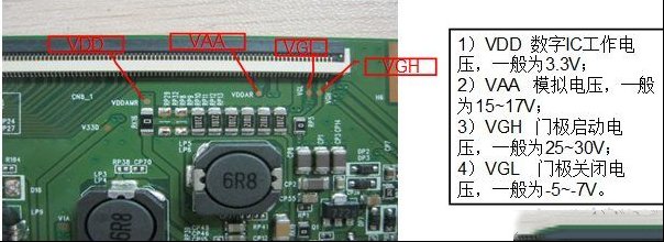

注:各个屏厂家对四大电压的命名有差异。
在保证机芯板为正常情况下,测试屏TCON输入端LVDS线各pin电压及波形,
可从下面两点入手:
1)先测屏VCC的电压,一般为12V,
2)再测5对差分信号共10根线到地的直流电压,一般为1.2V,
如果哪根条上电压不对,就是这根线对应的IC引脚有问题,可确定为TCON不良。
若以上两点都满足,断开TCON负载,量测TCON上的四大电压:
1)VDD  数字IC工作电压,一般为3.3V;
2)VAA   模拟电压,一般为15~17V;
3)VGH   门极启动电压,一般为25~30V;
4)VGL    门极关闭电压,一般为-5~-7V。
以上四大电压其中一个不正常,可判定为TCON板不良。

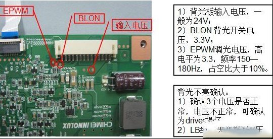

2、背光LED Driver板损坏;
解决方案:
整机售后:
1) 外购模组:更换driver 或模组;
2)自制模组:按原理图分析维修
●维修时,自制Driver 不可随意更换,需注意LB 驱动电流!
半边无显示:一半正常显示,一半为白屏或黑屏
可能原因:1、连接Tcon与XB的FFC脱落;
                  2、FFC连接器虚焊;
                  3、第一颗COF 脱落.
解决方案:
整机售后:清洁、插拔、补焊、更换O/C
屏厂家: 更换接口、COF重新bonding 等

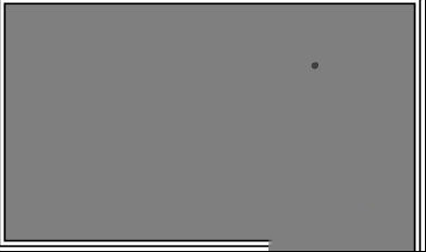

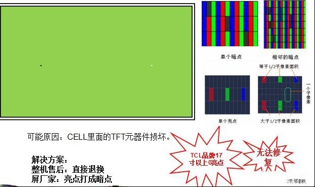

屏亮点/暗点:任意画面上都常亮或常暗的点

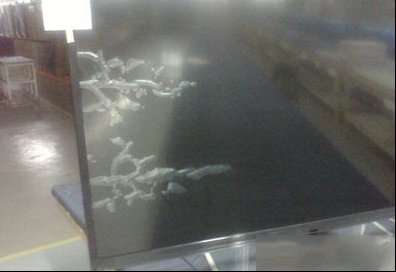

屏液晶漏液:开机后,漏液处周围可见气泡状黑班,夹杂少量亮点或暗点
可能原因:1、玻璃破裂导致漏液;2、CELL框胶密封性不好导致漏液。
屏裂:玻璃破裂,开机后裂痕明显可见
可能原因:1、玻璃受到跌落、撞击等物理冲击力;2、模组结构设计不合理。

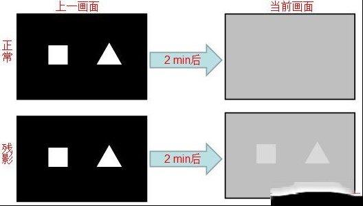

P14、残影:长时间显示一静态画面后切换到别一画面仍可以上一画面的大体轮廓
可能原因:1、Vcom电压未调至最佳;
                  2、cell制程不良。
解决方案:
整机售后:更换屏
屏厂家: 无法修复

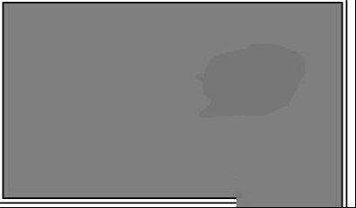

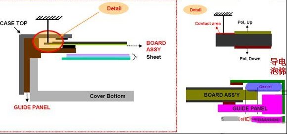

图像亮度不均:纯色画面下,最暗区域与最亮区域亮度差太大
可能原因:1、导光板网点设计不良,或来料不良; 2、背光膜片设计不良,或来料不良。
解决方案:
整机售后:更改导光板设计,或更换部品,换屏

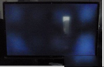

屏厂家:更改导光板设计 ,或更换部品 漏光:在低灰阶画面下,屏某些区域显示比其它区域亮
可能原因:1、整机或模组结构压屏;2、背光光学膜片受热变形顶到玻璃;3、上下偏光片受热形变使其不能垂直正交 。
解决方案:
整机售后:换屏、松螺丝(整机或模组),重新装配,更换膜片
屏厂家:更换膜片或Opencell
