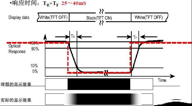

•亮度:当液晶处于全开状态时测得的亮度。150~450cd/m2
•对比度:当液晶处于全开状态和全关时测得的亮度之比。200:1~450:1

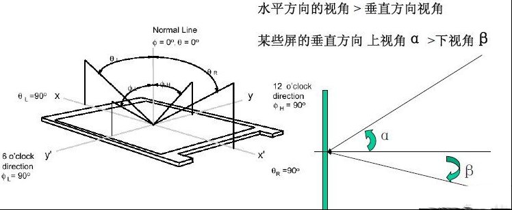

•视角: 当对比度>10的夹角。分水平和垂直方向

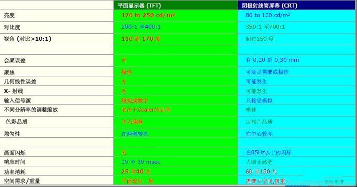

TFT-LCD 需求
TFT-LCD的优点
•聚焦特性优良无电子枪,不需类似CRT的聚焦电路
•几何失真=0
•会聚误差=0
•无闪烁因为它不像CRT的扫描方式是由左至右,逐行扫描。当电子枪水平及垂直消隐时,屏幕会出现短暂的黑暗(无光点产生),因此造成闪烁现象的发生。
•零辐射无电子枪,无高压,所以不会产生X射线
•耗电量小是CRT 显示器的1/2~1/3
 •占用空间小
•可以接驳数字DVI信号
LCD 和CRT 的显示特性对比

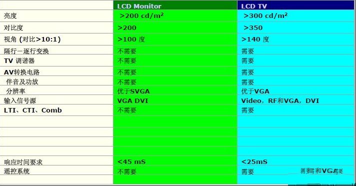

LCD Monitor 和LCD TV 的区别

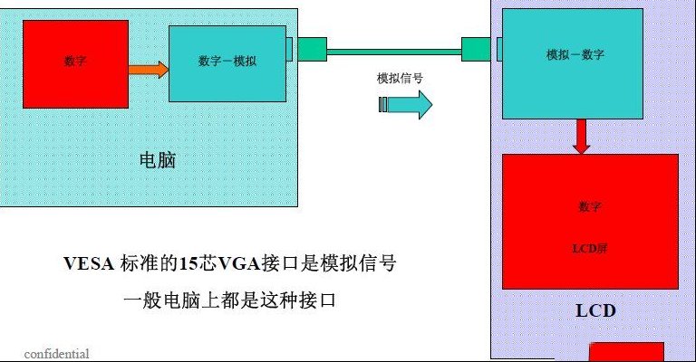

LCD Monitor的接口-模拟VGA
VGA 15-pin D型接头针脚配置

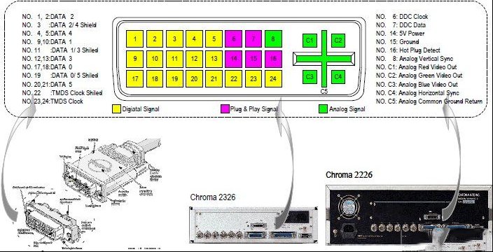

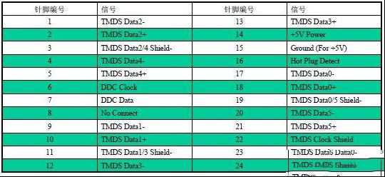

LCD Monitor的接口-数字DVI

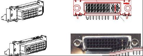

DVI (Digital Visual Interface)接口外观
DVI输入针脚配置
The Definition of DVI connector –Digital Video Interface

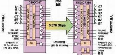

LVDS显示接口a
•采用XGA分辨率或更高标准的液晶屏几乎都采用了LVDS接口。
•将Scalar送出的像素数据和向时序控制器(TCON)提供控制信号的并行信号进行串行处理。
•LVDS芯片组将24位RGB信号和4位控制信号及时钟转换为5对LVDS数据和时钟。
•总线由原来的28根变到现在的10根线,

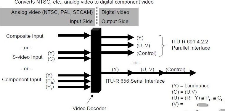

Video Decoder

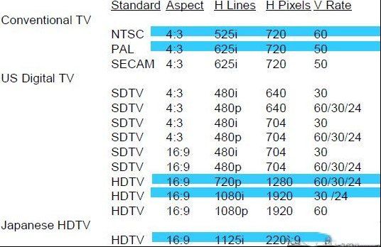

Television Standards
