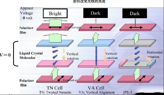

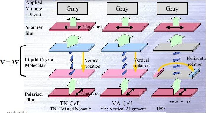

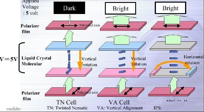

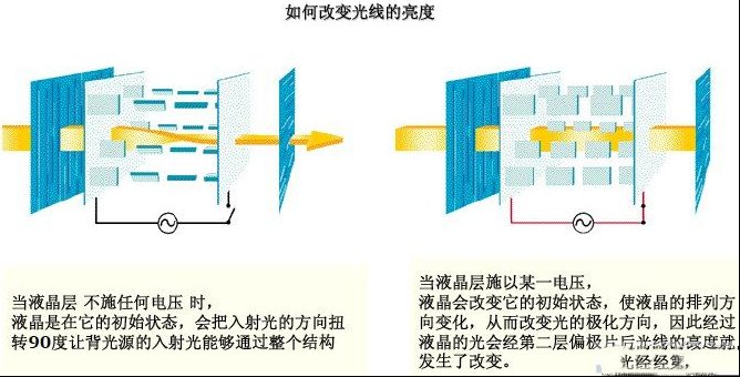

    液晶和液晶发光的原理
    液晶它是一种介于固体和液体之间的物质,它具有液体的流动性也具有固体的有序排列方式;液晶本身不发光,液晶是一种有机化合物,在一定的温度范围内,它既具有液体的流动性、粘度、形变等机械性质,又具有晶体的热(热效应)、光(光学各向异性)、电(电光效应)、磁(磁光效应)等物理性质。光线穿透液晶的路径由构成它的分子排列所决定。人们发现给液晶充电会改变它的分子排列,继而造成光线的扭曲或折射,尽而达到显示效果。

在这些平面显示器中又可分为两类,1。能主动发光的2。需要背光源而由像素元件控制光通过状态的

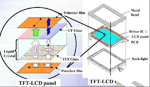

TFT LCD是如何工作的是如何工作的?

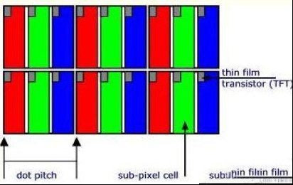

如何实现彩色
每个子像素的左上角(灰色矩形)为不透光的薄膜晶体管,彩色滤光片能产生RGB三原色。

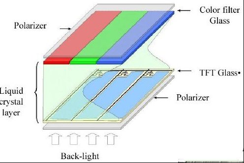

LCD 屏的构造

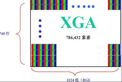

分辨率概念
