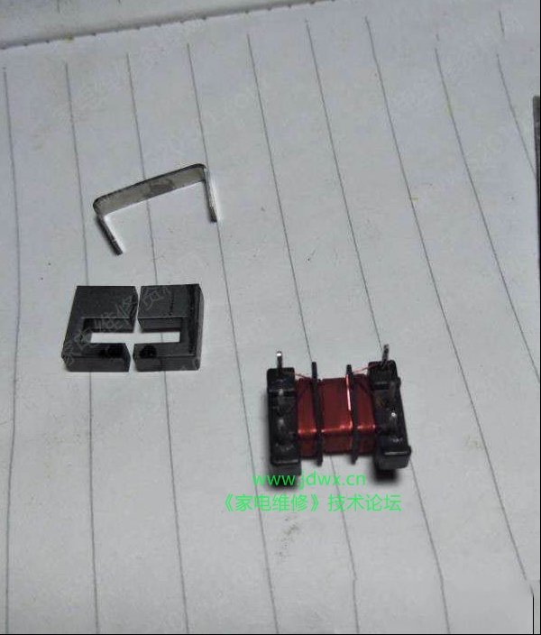

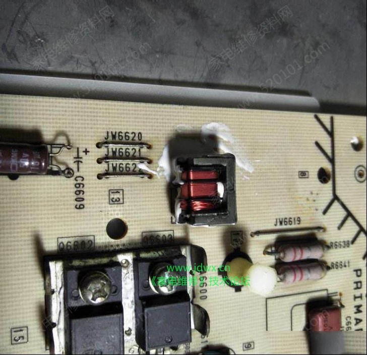

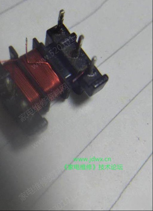

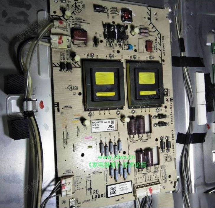

摘要: 最近收到同行送来的故障机壹台索尼KDL-60EX720液晶电视,故障表现为不开机指示灯闪4次,拆开机器,用点灯仪测试一下4组灯条发光正常,量一量背光电压没有,顺藤摸瓜发现是腐蚀断了,如下图所示,一番修理之后故障修复, ...
    最近收到同行送来的故障机壹台索尼KDL-60EX720液晶电视,故障表现为不开机指示灯闪4次,拆开机器,用点灯仪测试一下4组灯条发光正常,量一量背光电压没有,顺藤摸瓜发现是腐蚀断了,如下图所示,一番修理之后故障修复,此故障应该是索尼通病。
