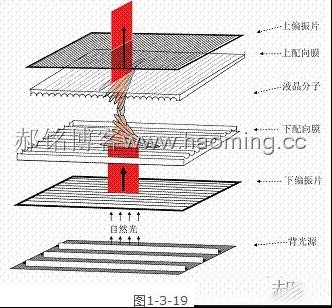

在两片偏振片是中间有两片透明的配向膜,配向膜的中间充满液晶的分子,配向膜贴近液晶分子的一面有规则的开槽,液晶的分子正好可以平卧在里面,如图1-3-15所示(以一个像素区域为例说明),两片配向膜的开槽是相互垂直的,这样靠近下面一片配向膜的的分子平卧的方向和靠近上面一片配向膜分子平卧的方向正好也是相互垂直的(分子的形状是长棒形状),两片配向膜之间有一定的距离,并且充满液晶分子,那么:最上面和最下面相互垂直的两个分子之间的分子则是逐步的由水平向垂直扭转,如图1-3-15所示。此时如果有一和下面分子平行的偏振光由下面经过液晶分子射入,就会随着液晶分子的扭转方向扭转90度,由上面射出,如图1-3-16所示,可以看出,偏振光经过液晶层发生了90度的扭转。这是液晶分子在常态下没有电场及外力的作用下,液晶分子对通过偏振光的作用——扭转90度。

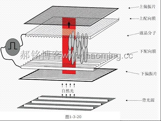

我们在液晶分子的两边设置两个电极,并且施加电压,这样在液晶分子周边就形成相应的电场,此时液晶分子在电场的作用下,改变了排列的方向,不受沟槽的限制;全部竖立排列,如图1-3-17所示;
时如果有一偏振光由下面经过液晶分子射入,偏振光就不再受液晶分子扭转控制,直接由上面射出,如图1-3-18所示,可以看出,施加电场的液晶分子;液晶分子重新排列;偏振光经过液晶层就不发生任何扭转;保持原方向、角度由上方直接射出。这是液晶分子在有电场及外力的作用下,液晶分子对通过偏振光的作用—–角度不变。

图1-3-19所示;是液晶屏的液晶分子上不加电信号时的光线通过情况,图1-3-20所示是在液晶屏的液晶分子施加电信号时光线通过的情况。
液晶屏的液晶分子不加电信号时光线通过情况:由下面背光源射出的自然光经过下偏振片后;允许和偏振片偏振轴平行的水平偏振光通过,水平偏振光向上穿过下配向膜进入液晶分子层,由前所述:液晶分子层是充满在两片刻有相互垂直沟槽的配向膜之间,贴近配向膜的液晶分子则平卧在配向膜的沟槽中间,由于上下配向膜的沟槽是相互垂直,所以液晶层的最上面分子和最下面分子是相互垂直的位置,这最上面和最下面相互垂直的两个分子之间的分子则是逐步的由水平向垂直扭转,如图1-3-19中液晶层分子扭转状态所示。下面射入的水平偏振光进入液晶层后,向上随液晶分子的扭曲排列,也逐步扭转90度变成垂直偏振光(图1-2-19中的扁平带则是偏振光的示意图),经过上偏振模射出,此时;上偏振片的偏振轴方向,正好和射出的偏振光平行,所以偏振光顺利的通过偏振片射出。液晶屏在不加电信号控制的情况下,光线可以顺利的通过。
液晶屏的液晶分子在施加电信号时光线通过情况:由下面背光源射出的自然光经过下偏振片后;允许和偏振片偏振轴平行的水平偏振光通过,水平偏振光向上穿过下配向膜进入液晶分子层,此时由于电信号的施加,在液晶分子周围形成相应的电场,电场的产生,改变了液晶分子排列的次序,原来的扭曲排列,变成竖立的平行排列,如图1-3-20中液晶层分子排列状态所示;分子之间排列关系不再扭曲,由下面射入的水平偏振光进入液晶层后,向上的传递也就不再产生扭转现象,而是仍旧按照原来射入的水平角度,经过上偏振模射出,此时;上偏振片的偏振轴方向,正好和射出的偏振光相互垂直,所以偏振光无法通过偏振片射出。液晶屏在施加电信号控制的情况下,光线受到阻碍不能通过上偏振片。此时我们看到的是无光。
