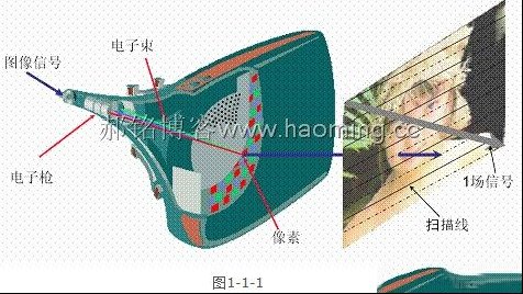

显像管:俗称CRT,它是一个电真空器件,由涂有荧光粉的屏、电子枪及一个真空的腔体组成,是一个体积较大的玻璃椎体。成像原理是;依靠电子枪发射高速电子束流;轰击荧光屏产生光点;图像信号的控制使电子束流强弱变化,在荧光屏上产生“亮”、“暗”变化的光点(这光点就是像素);再依靠偏转作用使电子束在荧光屏上进行规定的扫描,把“亮”、“暗”变化的光点按规定的顺序排列起来形成图像,如图1-1-1所示。显像管属于显示屏主动发光的模拟显示器件。

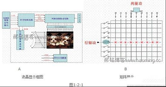

和CRT显示器不同的是:液晶显示屏是把图像信号先由一个时序控制电路转化为;“水平”(行)和“垂直”(列)的驱动信号,再加到液晶屏的矩阵电路上,经过“寻址”把在液晶屏上产生能影响光线通过的“点”排列成图像(类似于电影的胶片),再在背光的作用下形成明亮的图像。液晶的这种驱动方式称为“矩阵”驱动方式,如图1-2-1所示,在图A中可以看出,液晶屏的驱动电路有列驱动和行驱动,由时序控制电路(俗称T-CON电路)把数字的图像信号转化成列、行驱动信号。列驱动信号是反映图像内容的像素信息,行驱动信号是驱使上下扫描的位移脉冲,一行一行的驱使列信号的显示,一行线上的列信号是同时显示的,这一点和CRT上一行像素信号是逐个显示的不同,图1-2-1B所示。

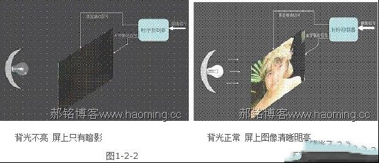

    液晶的本身并不能发光,它只能对通过的光进行控制,为了产生逼真明亮的图像,所以液晶电视的显示屏都有一个高亮度,光谱范围宽类似太阳光的背光源,一般采用组合冷阴极荧光灯(CCFL)作为液晶显示屏的背光源。当背光电路出故障时,我们迎着光亮可以看到液晶屏上有图像的影子,这一般就可以判断为液晶屏的背光供电板损坏,如图1-2-2所示。这个背光源供电电路,是液晶屏特有的专用电路,做在一块电路板上,由整机的开关电源供电(24V)产生1000V左右的高压,功率较大是液晶电视故障率较高的部件。
