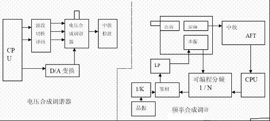

一、电压合成调谐器:早期彩色电视接收机大部分均采用电压合成高频调谐器,其调谐器的选台及波段切换均由CPU输出的控制电压来实现(L、H、U波段切换电压及调谐选台电压),其中调谐选台电压用来控制选频回路和本振回路的谐振频率,调谐选台电压的任何变化都将导致本机振荡器频率偏移,选台不准确、频偏、频漂。为了保证本机振荡器频率频率稳定,必须加上AFT系统。由于AFT系统中中放限幅调谐回路和 移相网络一般由LC谐振回路构成,这个谐振回路是不稳定的,这就造成了高频调谐器本机振荡器频率不稳,也极易造成频偏、频漂。
二、频率合成调谐器

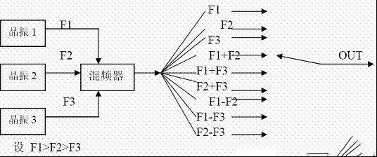

1、频率合成的基本含义:是指用若干个单一频率的正弦波合成多个新的频率分量的方法(频率合成调谐器的本振频率是由晶振分频合成的)。
频率合成的方法有很多种。下图为混频式频率合成器方框图
以上图中除了三个基频外还有其“和频”及“差频”输出(还有各个频率的高次谐波输出)。
输出信号的频率稳定性由基准信号频率稳定性决定,而且输出信号频率误差等于各基准信号误差之和,因此要想减少误差除了要提高基准信号稳定度之外还应减少基准信号的个数。

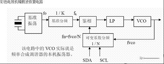

2、锁相环频率合成器:

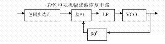

其方框图类似于彩色电视接收机中的副载波恢复电路,只是在输入回路插入了一个基准信号分频器(代替色同步信号输入)而在反馈支路插入一个可编程分频器(代替900移相)。当环路锁定时存在如下关系:
∵ fk=f0 / K 式中:fvco为压控振荡器输出信号频率。
fn=fvco / N f0 为晶振基准频率。
fk=fn K为分频系数。
∴ fvco=N•fo / K N为可变分频器的分频系数(分频比)
锁相环频率合成器电路
(频率合成调谐器和电压合成调谐器的主要区别在于本机振荡电路,一个采用锁相环频率合成器控制本机振荡器的振荡频率,一个采用用调谐电压直接控制本机振荡器的振荡频率。)

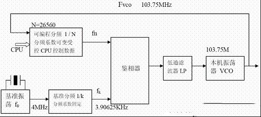

在一般的频率合成调谐器中基准振荡器晶体频率选为4MHz (f0)分频器的分频系数(K)一般选512 或640 或1024、能获取 7.8125kHz、6.25kHz、3.90625kHz 的fk频率送往鉴相器。
我们以接收中国第三频道为例:调谐器三频道图像载频为65.75MHz,本机振荡器应产生 fvco应为65.75MHz+38MHz=103.75MHz 。
设:此时基准振荡频率f0为4MHz 基准分频器分频系数K为1024 ,
fk=4MHz / 1024 = 3.90625KHz
加到鉴相器上的两个信号应 fk=fn 那么可变系数分频器的分频系数应为:
N=fvco / fn
∵ fk = fn
∴N=fvco / fk
N=103.75MHz / 3.90625KHz=26560
此时CPU送来的数据控制可变系数分频器的分频系数N应为26560才能使
fvco锁定在103.75 MHz上,从而保证三频道的准确接收。
在电视接收机的高频调谐器中只要能保证CPU输出数据能控制可变系数分频器的分频比N在选台时不断相应变化, 就能保证fvco 始终比接收的图像载频高38MHz,从而保证各个频道的接收。

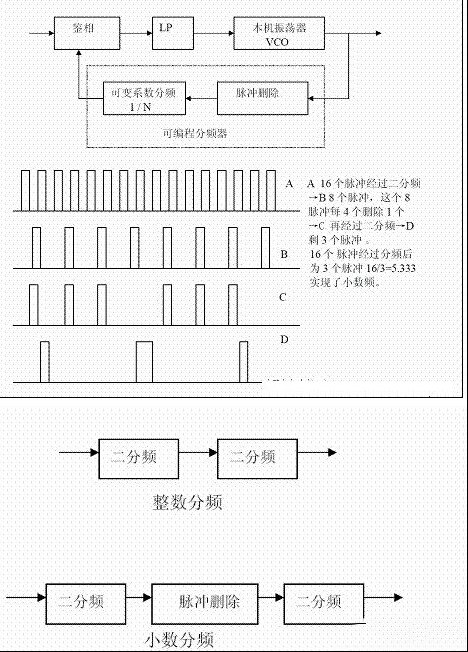

锁相环频率合成器,虽然能合成许多频率,但这些频率只能是基准频率fk的整倍数, 而在电视接收机中,本机振荡器频率不一定都是fk 的整倍数。例如:
在接收某一频道时,图像载频为149.2MHz,
(目前我国电视频率划分各频道的图像载频加38MHz后形成的本机振荡各频率均是3.90625KHz或7.8125KHz的整倍数)
如果:本机振荡器应生:fvco=149.2MHz+38MHz=187.2MHz
而 此时的可变系数分频器的分频系数应为:
N=187.2MHz / 3.90625KHz=47923.2
以上说明在接收某一频道时可变系数分频器的分频系数是带小数的,这样可变系数分频器要完成带小数的分频困难是比较大的。
3、可编程分频器
要使频率合成电路的压控振荡器(VCO)产生各种所需频率的信号,首先要解决小数分频的问题。
为了实现小数分频,通常在可变系数分频器中设置脉冲删除电路或吞脉冲电路,在对反馈信号进行可变系数分频器前,先根据小数的要求有规则的删除或吞掉一些脉冲,然后再送去进行整数分频,这样总的看起来就等于实现了小数分频。
