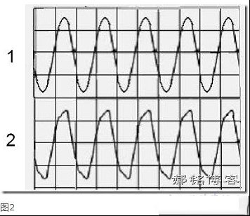

2电磁兼容EMC(Electro M1gnetic Interference):由于供电线路的内阻存在,而电流是脉冲状态,在脉冲电流产生瞬间电流较大,在线路的内在会产生压降(在正弦波接近±900的部位)压降的产生使线路的正弦波形态产生峰点切幅的失真如图2所示;图2-1是正常正弦波波形;图2-2是产生失真的正弦波波形,这样的波形在供电线路中,使其它的需要正弦波工作的设备(电动机、电风扇等)不能正常工作。
由于现代的开关电源均是整流后采用大滤波电容来滤波,而产生的EMC及EMI问题,已经到了不解决不行的地步了,为了解决这一问题现在新一代的液晶、等离子电视机及功率较大的电器设备的整流元件后面都不采用滤波电容器,而是把整流的脉动直流再经过一个新增的斩波电路(开关电源)变换成100KHz的高频脉冲然后再整流、滤波供后级PWM开关电源应用。这种整流后不直接滤波从而使供电线路中电流波形仍是正弦波形状并且和输入市电电压波形相同,这就是平时提到的PFC开关电源技术(另文介绍)
