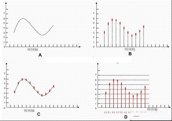

以图2-A所示简单的模拟信号,来说明模/数(A/D)变换的原理和过程;
1.取样。首先在时间轴上对模拟信号进行分段,就是在时间上把模拟信号离散化,如图2-B所示;模拟信号则变成了,点状排列的曲线。这就是“取样”,两个点水平之间的距离是取样时间,点的重复频率就是取样频率。取样后的信号,虽然不是连续的,仍然具有模拟信号的特征,这就是断续曲线的整体形状、比例和原模拟信号相同,振幅比例没有改变,如图2-C所示。
2.量化。每个点和下面零轴的垂线,其幅度是不等的,幅度的大小随模拟信号振幅的变化而变化,也就是幅度的大小正比于模拟信号的幅度变化。每一个点垂线的长短,就是这个点的取样值,根据要求精度的不同,对连续依次取样值四舍五入,这就是“量化”,如图2-D
3.编码。把经过量化的每一个点的样值进行由十进制到二进制的转换,这个过程叫“编码”或“二进制编码”,以完成由模拟信号到数字信号的转换的过程,如图3所示。
我们以图3来详细介绍量化编码的方法及结果;在图3中,下面时间轴2对应的取样样值的幅值是3.2,四舍五入后是3,十进制3的二进制是011。下面时间轴3对应的取样样值的幅值是5.1,四舍五入后是5,十进制5的二进制是101,这样以此类推,就得到了每一个取样样值采用3个二进制数表示的以一连串“0”和“1”表示的二进制数“011101110110101100011010011100101”。再按照“0”表示低电平,“1”表示高电平,画出高低电平的波形图,这就是数字信号的波形,可以看出一个简单的类似一个正弦周期的曲线,经过变换后变成多个以“0”和“1”表示的一连串二进制数,其数字信号的波形也比模拟信号复杂的多。
图2

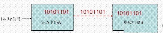

在模拟电视电路中,电路间Y 信号的传输,采用一根引脚则可以了,加上U V信号,共3根引脚,而在经过模/数变换的数字信号,由于码率达到 216兆位的数据量,如此庞大的数据量,仍然采用一根线传输,“0”和“1”的二进制数排队顺序传送,如图5(图5中 集成电路A 是一个 把输入模拟信号变换成数字信号的A/D转换电路)所示,对于SDTV每秒50场的动态图像,显然是有困难的,会造成传输信息堵塞。频繁出现“马赛克”图像,和静止图像。此种传输方式叫“串行传输”。
图5 集成电路A为A/B变换
为了解决此问题,采用按照每一个比特位一根线传输的方式,这种方式称为并行传输,如图6所示(图6中 集成电路A 是一个 把输入模拟信号变换成数字信号的A/D转换电路),集成电路A,输入的是模拟的Y信号,经过内部模/数变换后,变成bit0~bit7的数字信号,集成电路A由8根引脚输出bit0~bit7的数字信号,在集成电路B也由8个引脚输入bit0~bit7的数字信号,在内部处理是再按原来的顺序排列起来,这样传输就可以保证图像的流畅。但是对于电路来说,集成电路的引脚数量大大上升,R G B基色信号传输需要24 根引脚,Y U V信号传输也必须16根引脚。采用并行方式传输,图像重放清晰、流畅,目前高清电视机内部均采用此种方式。这就是为什么数字集成电路引脚特别多的原因。原来修惯了 TA7698模拟集成电路电视机的师傅,看到数字集成电路处理模拟信号电视机极不适应的原因。
图6  集成电路A为A/B变换
