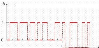

1)数字信号;也是一个随时间变化的电信号,但是其幅度的变化只有两个状态;即“高电平”和“低电平”状态,高电平为“1”的时候,低电平就为“0”,也就是说;数字信号就是以“1”和“0”表示的一连串的电信号,这就是数字信号幅值的不连续特性(是在“1”和“0”之间跃变的),这也是数字信号的一个重要特点。如图5所示;
图5
从图5中可以看出;在每一个单位时间,只能允许是“1”或者是“0”这两个数,也就是说;数字信号只能是以“1”和“0”这两个数字表示,那么是属于二进制信号(它的进位关系就是逢二进一),这就可以得出结论;数字信号的特点是;一、是分离型;二、是二进制。从波形上看,数字信号是不直观的,用示波器观察一个视频的Y信号,就无法判断哪里是同步头信号,哪里是消隐信号(数字信号的传输是不会出现失真的,所以一般也无需进行波形分析,只要用示波器判断波形有、无即可)。数字信号携带的信息是表现在数字信号脉冲的个数和脉冲的“宽”“窄”中。

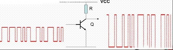

数字电路中只处理二进制中的“0”和“1”两种信号,从电路硬件这一角度上讲,数字电路中的元器件只要能反映“通”和“断”两种状态,即可对数字信号进行处理,例如;常用的普通晶体三极管,在进行数字信号处理时,当数字信号是高电平(“1”)加到基极,晶体三极管导通;当数字信号是低电平(“0”)加到基极,晶体三极管截止。那么晶体三极管的集电极就输出了,反相的数字信号。此时的三极管只是工作在;“饱和”和“截止”的开关状态。在“关”的状态,晶体三极管基极电位为“0”晶体三极管截止,在“开”的状态晶体三极管基极电位为“1”晶体三极管饱和导通,三极管无须向模拟电路一样进行工作点的设置,也无须设置模拟电路的稳定工作点的发射极反馈电阻和旁路电容,如图6所示;
由于数字电路在工作时是工作在;“饱和”和“截止”的开关状态,那么对于电路的供电(VCC)可以采用极低的供电,3.3V、1.8V、1.2V甚至更低,只要能反映三极管的导通和截止就可以了。
