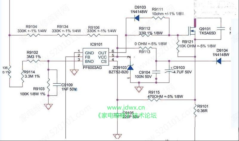

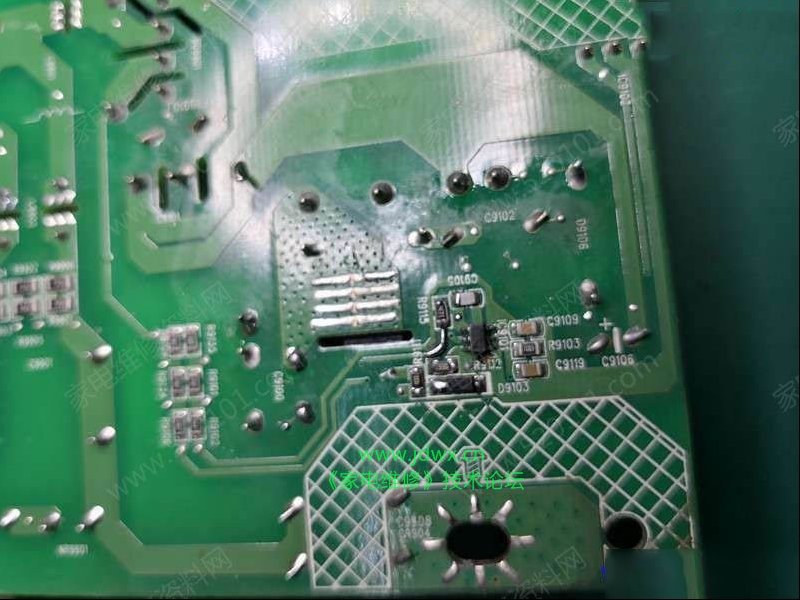

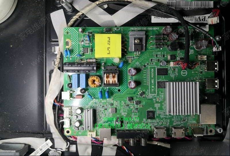

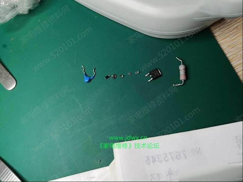

    近期收到同行送来的故障机壹台飞利浦32PHF5301/T3液晶电视,用户说插电指示灯不亮开不了机。我也插电试了一下确实指示灯也不亮,然后拆机看看里面什么问题。拆开机看了电源板 恒流板和主板是一起的三合一板(板号715G8525-C0E-000-004Y),把主板拆下检查了电源管理芯片IC烧坏了,都烧黑了,把坏掉的配件都拆下来然后清洗下主板,有些元件都烧到看不见型号了还好看见网上有这款机型的IC图纸,参考图纸和对比原主板的元件型号是一样的,找齐元件更换后次级有电压了12V,24V电压都出来了,装回去通电指示灯亮了,按待机键(只有一个按键和主板一起的)开机LOGO出来了。本次维修到此结束,希望下次维修各位碰见这款机型可以参考一下。
